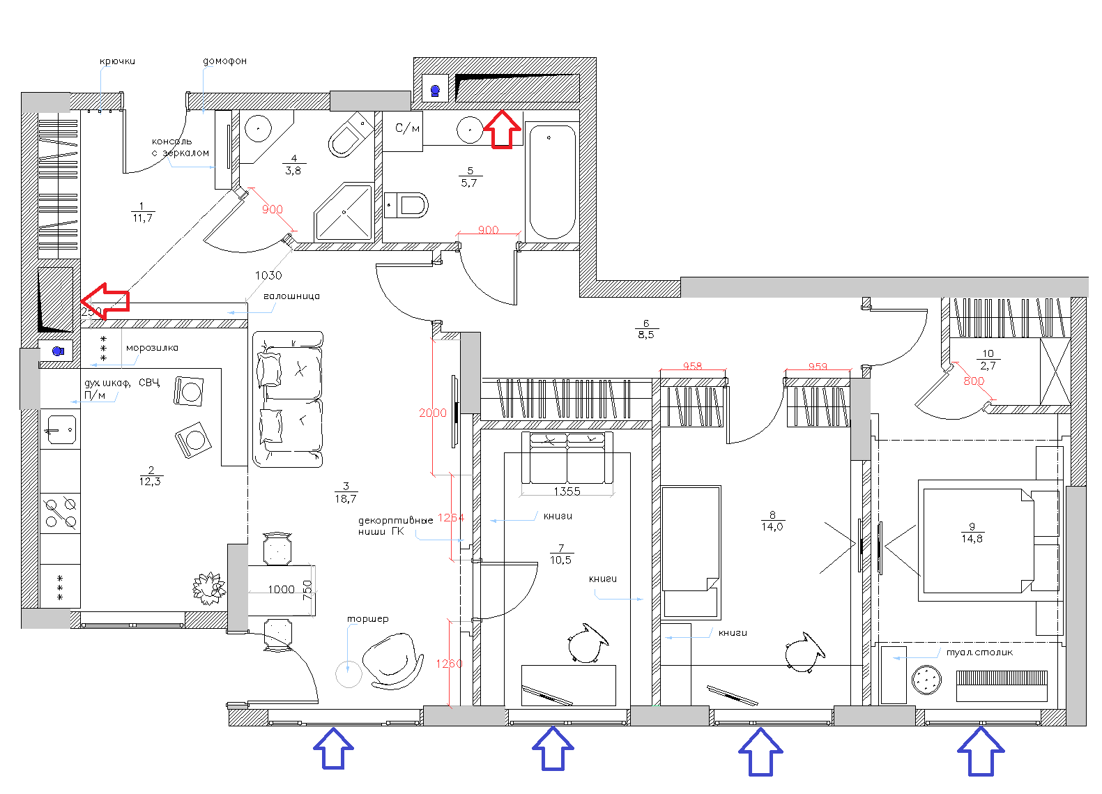

Квартира 4-комн 104 кв м: спальня 15 м, детская 14 м, кабинет 10 м, гостиная (объединена с кухней и коридором) - 45 м. На приток в каждой из комнат установлены по 1-му EMF35. Отток - "вытяжка с механическим побуждением" (вентилятор на крыше дома), около 2-х совмещенных с/у вентшахта мощностью (по проекту застройщика) 65 куб. м/час, в бывшей кухне вентшахта 70 куб. м/час. Предпоследний этаж 29-этажного дома.

Возможно, на комнаты 10, 14 и 15 кв. м по 1-му клапану достаточно. Но для гостиной (45 кв. м, объединяет бывшие зал, кухню и прихожую), скорее всего, 1-го маловато (в ней будут собираться и все 3 жителя, а иногда и гости)? (сх. кв во вложении)
Нужны ли регулирующие поток воздуха "решетки" в санузлах и на кухне, или при такой схеме (с "вентилятором" на крыше) они избыточны, и регулирование должно осуществляться за счет регулируемых клапанов на окнах?

- Вложения
- План кв с клапанами и окошками вентшахт
- (70.01 КБ) 0 скачиваний
