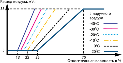

Здравствуйте. При какой относительной влажности воздуха в квартире створки приточного оконного клапана начинают открываться, а при какой закрываться?

Диапазон работы клапанов по влажности зависит от наружной температуры.
При +20 градусов (реально это соответствует лету) начало открывания - 30-35%, полное открывание - 70%.
При понижении наружной температуры начало открывания (и окончание) сдвигаются в область более низкой влажности.
Например, при -40 на улице открывание начинается примерно с 13%.
Таким образом компенсируется континентальность климата.
Подробнее можно увидеть на этом графике.
