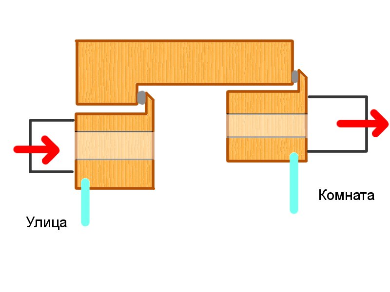

Недавно установил в хрущевке новые заказные деревянные окна в замен не закрывающихся советских.
Теперь из-за их герметичности дымоход от колонки стал при закрытых окнах перетягивать вентканал с/узла, таща за собой соседские ароматы.
Держать все время форточку открытой в мороз не хочется.
Окна сделаны двухрамными на финский манер, в связи с этим возник вопрос, можно ли установить клапаны таким образом, чтобы козырек был на внешней раме, сам клапан на внутренней, и сообщались они через фрезерованные щели в рамах и воздушную прослойку в "междурамье". Примерно попытался изобразить идею на рисунке.
Не возникнет каких-либо проблем с эксплуатацией такой конструкции (например обмерзание стекол изнутри рамы, запотевание и т.п.?). Или может быть такая установка вообще не жизнеспособна, и стоит повесить клапан на внешнюю раму, а внутреннюю всё время держать открытой?

Добрый день!ugeene писал(а):Здравствуйте!

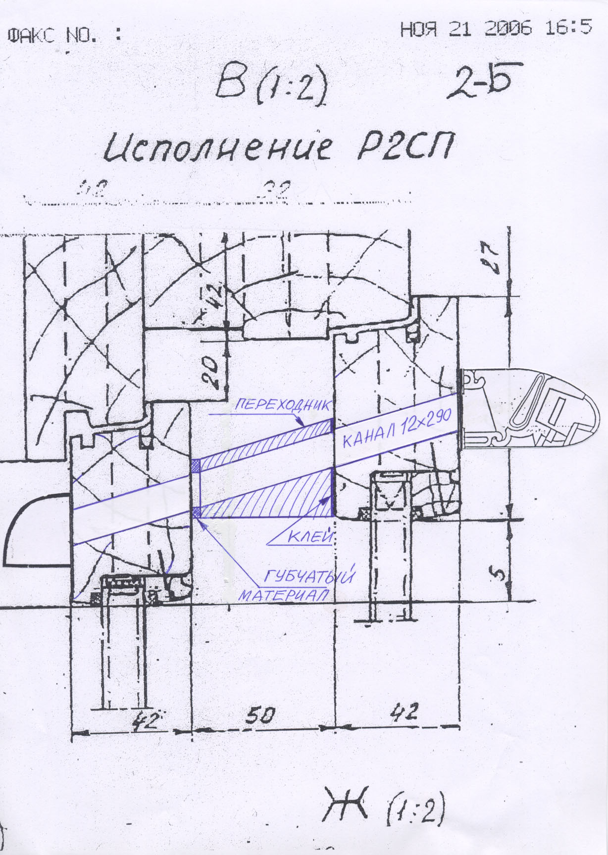

Ваша идея вполне корректна. Примерно так и происходит монтаж наших клапанов на двухрамку.
Посмотрите, как это реализуется
Вопрос с установкой разъемного переходника между рамами, чтобы приточный воздух не "гулял" между стекол, неоднозначный. В плане подстраховки мы всем рекомендуем его ставить. Хуже не будет. Но в представительстве АЭРЭКО стоят двухрамные окна с клапанами ЕММ и никаких переходников не стоит. Оставили так для эксперимента. Пережили так несколько зим, включая -32 градуса в январе 2006 года. Полет нормальный, ничего не потело и не обмерзало. Можно приехать и посмотреть.
