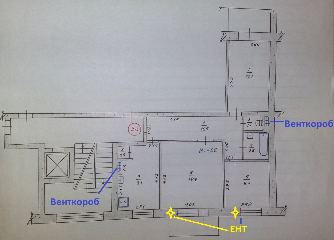

Есть "трешка". Санузел и кухня расположены в разных частях квартиры (разделены коридором общей длиной почти 6 метров). Соответственно, два вент. короба.
В двух комнатах установлены Aereco EHT (по одному в каждой).
Вопросы следующие.
1) Третья комната выходит окном на другую сторону дома. Открытие в ней двери на лоджию вызывает сильный сквозняк, даже через клапаны (т.е. остальные окна в квартире закрыты). Не пойму, как организовать приток.
2) 8 этаж (из 9). При ветре тяга в вентканалах периодически пропадает и опрокидывается, ну и отсутствует летом. Есть сильное желание организовать механическую вытяжку. Ремонт в ближайшие годы не планируется, протянуть воздуховоды по квартире проблематично. Можно ли организовать вытяжку в общие вентканалы двумя вентиляторами V2A (+ гигрорегулируемые решетки Aereco)? Место под них есть в кухне и туалете. Еще есть опасения насчет шума. Насколько V2A тихий и есть ли возможности его дополнительной (наружной) шумоизоляции? Район тихий. И, скажем, шум "супертихого" накладного вентилятора S&P Silent 100 (заявлено всего 26.5 Дб(А)), установленного в ванной при закрытой двери, увы, неприемлем (во всяком случае для работы в непрерывном режиме).
Заранее большое спасибо!
ps: план квартиры:
pps: Лоджия застеклена ПВХ с однокамерным стеклопакетом и в данный момент практически герметична.

Ungrows писал(а):план квартиры, если нужен, попробую сделать попозже.
Очень желательно план, в любом формате, хотя бы с назначением помещений, их площадью,и местом расположения существующих вентканалов.

Можно. Ждем план квартиры.Сделаем техническое решение.
Мы делаем бесплатно для всех.

Dr.Mechnikov писал(а):Укажите на плане, в каких комнатах установлены клапаны и скажите, случайно Ваша квартира не угловая(или одна из комнат)?
Квартира не угловая. Клапаны на плане отмечены.

Ungrows писал(а):Третья комната выходит окном на другую сторону дома. Открытие в ней двери на лоджию вызывает сильный сквозняк, даже через клапаны
...при этом сами окна, которыми застеклена лоджия, открыты или закрыты?
Что Вы понимает под сквозняком? Откуда и куда движется воздух?

Когда окна на лоджии закрыты (а дверь на лоджию открыта), никакого сквозняка нет. Чтобы возник сквозняк, нужно открыть дверь на лоджию и окно на самой лоджии. Воздух движется из квартиры через лоджию. Часто бывает, что окно на лоджии, открытое на проветривание, прижимается к раме (силой ветра).
