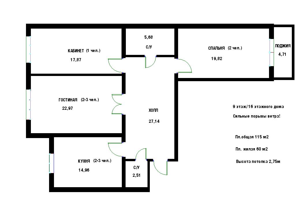

Уважаемый Борис Иванович! В городе Воронеже, где я живу, нет представительства Аэрэко, поэтому прошу Вас помочь в расчете числа приточных оконных клапанов Aereco (ЕММ716+АЕА100) для 3-х комнатной квартиры (план прилагается). Квартира с черновой отделкой, ремонт только начинаю. Сейчас планирую менять деревянные окна от строителей на пластик, заодно и установить приточные клапаны. Возникла проблема с расчетами: достаточно ли 3-х клапанов (по одному в каждую жилую комнату)? Заранее спасибо! Александр

Обычно для дома с естественной вытяжкой мы рекомендуем для комнат меньше 15 кв.м. один клапан, если больше - то два клапана.
Я бы посоветовал Вам поставить один клапан в кабинет, и по два в спальню и гостиную, всего пять штук.

Спасибо за ответ, Борис Иванович! В спальне батарея только под окном (отдностворчатое, пов.-отк., ширина 910мм). Вероятно, второй клапан придется ставить на балконную дверь, которая без батареи и напротив межкомнатной двери. Не будет ли проблем? И еще. Если в санузлы поставить вентилятор
S&P100 (95м3/час, от выключателя+таймер) и S&P200(180м3/час, от влажности+таймер) , а на кухню вытяжку (400м3/час), то 5 клапанов также будет достаточно? Двери будут с подпилами или с переточными решетками (еще не решил, что лучше).

Клапаны часто ставят в балконную дверь, технически это можно сделать. То, что у двери нет батареи, неважно. То, что напротив межкомнатной двери - неважно. Струя воздуха из клапана теряет скорость почти до нуля уже на расстоянии 1...1,3м от окна. У Вас просто с ОЧЕНЬ маленькой скоростью воздух через спальню от клапанов потянется к подрезу дверного полотна 1,5 см.
