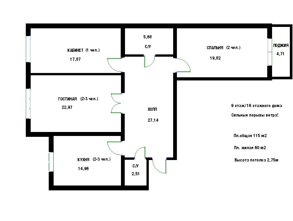

Уважаемый Борис Иванович! В городе Воронеже, где я живу, нет представительства Аэрэко, поэтому прошу Вас помочь в расчете числа приточных оконных клапанов Aereco (ЕММ716+АЕА100) для 3-х комнатной квартиры (план прилагается). Квартира с черновой отделкой, ремонт только начинаю. Сейчас планирую менять деревянные окна от строителей на пластик, заодно и установить приточные клапаны. Возникла проблема с расчетами: достаточно ли 3-х клапанов (по одному в каждую жилую комнату)? Заранее спасибо! Александр

Обычно для дома с естественной вытяжкой мы рекомендуем для комнат меньше 15 кв.м. один клапан, если больше - то два клапана.
Я бы посоветовал Вам поставить один клапан в кабинет, и по два в спальню и гостиную, всего пять штук.

Спасибо за ответ, Борис Иванович! В спальне батарея только под окном (отдностворчатое, пов.-отк., ширина 910мм). Вероятно, второй клапан придется ставить на балконную дверь, которая без батареи и напротив межкомнатной двери. Не будет ли проблем? И еще. Если в санузлы поставить вентилятор
S&P100 (95м3/час, от выключателя+таймер) и S&P200(180м3/час, от влажности+таймер) , а на кухню вытяжку (400м3/час), то 5 клапанов также будет достаточно? Двери будут с подпилами или с переточными решетками (еще не решил, что лучше).

Клапаны часто ставят в балконную дверь, технически это можно сделать. То, что у двери нет батареи, неважно. То, что напротив межкомнатной двери - неважно. Струя воздуха из клапана теряет скорость почти до нуля уже на расстоянии 1...1,3м от окна. У Вас просто с ОЧЕНЬ маленькой скоростью воздух через спальню от клапанов потянется к подрезу дверного полотна 1,5 см.
По поводу кухонного надплитного зонта и вентиляторов Солар Палау в туалеты.
Не делайте классических "ошибок новосела". У меня уже столько было экспертных обследований квартир с таким "решением" по вытяжке.
1. Кухонные вытяжки ШУМЯТ. Работают они обычно не более часа в сутки. Если выхлопную трубу от зонта воткнуть в имеющийся на кухне вентспутник естественной вытяжки, то при неработающем вентиляторе Вы просто лишитесь возможности вытягивать грязный воздух из кухни, и, значит, резко затрудните ПРИТОК свежего воздуха в жилые комнаты. Приток не работает без вытяжки и наоборот. Масляный фильтр и угольный фильтр зонта не пропустят воздух в вытяжку при неработающем вентиляторе. Если уж использовать надплитный зонт, то надо или устроить специальный клапан на воздуховоде перед стеной, который автоматически откроет вход в кухонный спутник при выключении вентилятора, или использовать воздухоочиститель над плитой (воздух после его возвращается в объем кухни). Кстати, 400 кубов зонт просто не пропихнет в спутник, он рассчитан на 60-90 кубов/час. Кроме этого, при механическом вдувании своего грязного воздуха в общий стояк есть большая вероятность загнать свой воздух к соседям. Это тема для судов. Аналогично и с вентиляторами в туалетах. Когда они работают, то они удаляют грязный воздух. Когда они НЕ РАБОТАЮТ (основное время), они своими лопатками и двигателем перекрывают бОльшую часть проходного сечения спутника и МЕШАЮТ работать естественной вытяжке.

Борис Иванович, еще раз большое спасибо за исчерпывающий ответ! Изначально вытяжку на кухне я планировал через тройник: один отвод с обратным лепестковым клапаном, а второй под вытяжку. Вентиляторы S&P, судя по отзывам на mastercity, имеют "легкий" обратный клапан и лопасти вентилятора даже при малой тяге вращаются. Но после Ваших слов над установкой вытяжки и вентиляторов буду думать.
