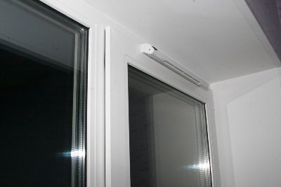

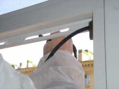

Из сложившейся практики приточный клапан Aereco устанавливается в т.н. притвор рамы/створки (см. рис.1 и2).
Место установки - в верхней части окна. см. фото
Вопрос только в технологии и конкретном типе оконной конструкции.Maxim писал(а): Я жил в Швеции и там клапана НИКОГДА не ставятся в створку,
а всегда только в раму.
Спасибо за ранее за советы.
Иногда бывает действительно невозможно установить клапан в притвор, тогда монтажники предлагают и согласовывают с заказчиком другое место установки. Возможно в Швеции вы видели не клапаны Aereco, а другие, которые принципиально отличаются способом установки. И даже когда нет возможности сделать приток через окно, а необходимость в его организации существует, можно установить стеновое приточное устройство.

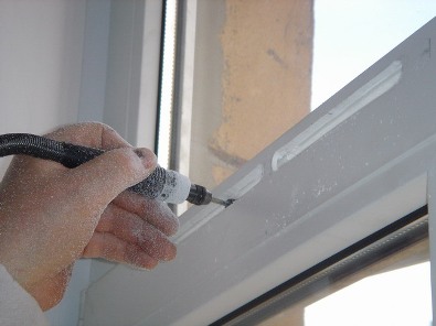

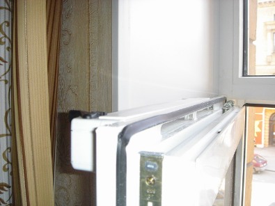

продолжение ...фотоMaxim писал(а):Здравствуйте!
- DSC00097_resize.JPG (29.91 КБ) 33925 просмотров
- Фрезеровка паз в притворе рамы
- DSC00091_resize.JPG (25.78 КБ) 33925 просмотров
- Фрезеровка паз в притворе створки
- DSC00090_resize.JPG (27.23 КБ) 33925 просмотров
