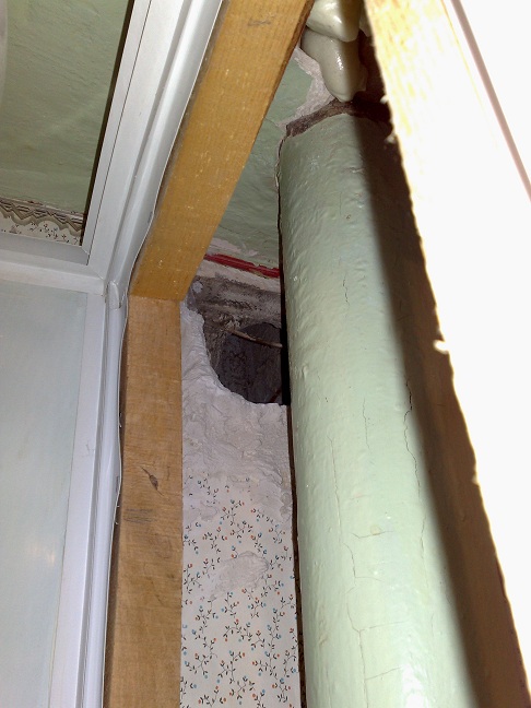

Есть вопрос по расположению воздуховодов.
Один из вентиляторов размещается в туалете. Там есть выход в вытяжной канал.
Выглядит он следующим образом:
Канализационный стояк проходит очень близко, расстояние до него около 80 мм.
Я предполагал замуровать это отверстие, а выброс воздуха сделать через отверстие в ванной, там доступ нормальный.
При этом длина воздуховода (предполагается прямоугольный пластик 120x60 или около того) будет порядка 2.5 м, и иметь 3 поворота на 90 градусов.
Насколько это хорошее решение? Или пытаться пристроить гофру в туалете и закрыть отверстие в ванной?
Re: Вентиляция в трехкомнатной квартире
Сообщение Dr.Mechnikov » 28 дек 2010, 12:48
Здравствуйте!
80мм маловато.Гофра тоже не очень хороший вариант.
Если делать по второму варианту - нормально.
Давления вентилятора, с учетом потерь на поворотах, хватит чтобы "продавить выхлоп"...(хотелось бы верить что канал в ванной чист)
