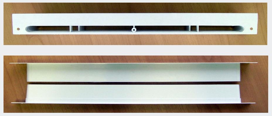

А тубусы компания продает, где можно посмотреть как он выглядит.

Сообщение Boris » 18 июн 2013, 14:53
tiesto88 писал(а):А тубусы компания продает, где можно посмотреть как он выглядит.
Тубусы продаются, фото ниже:
Пластиковый телескопический канал
