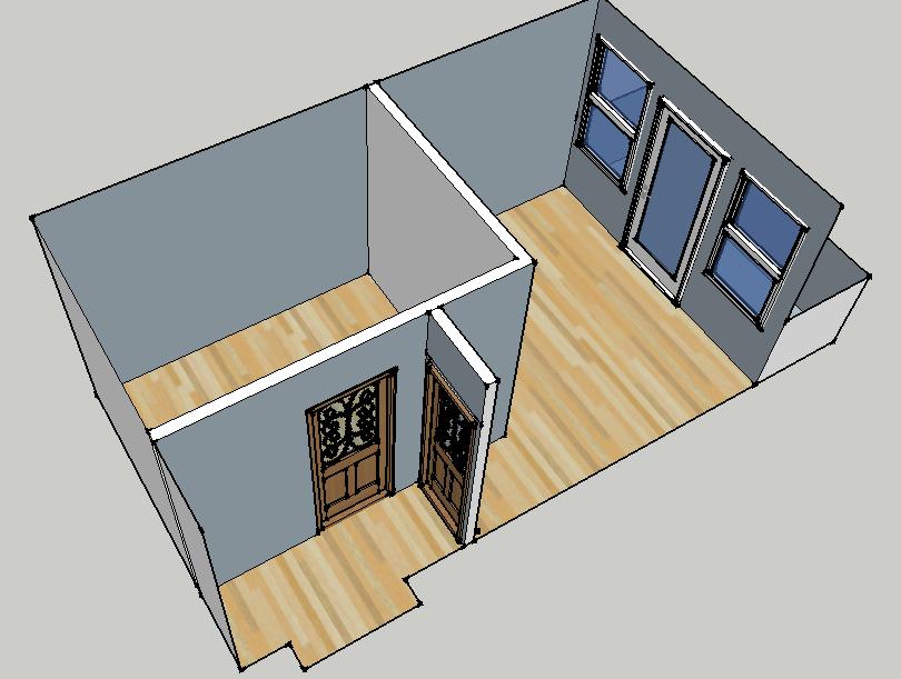

Добрый день. Планируется разделение комнаты по такому типу. Не подскажете как организовать вентиляцию закрытой комнаты? Какое необходимо оборудование? Планировалось просто дырку сделать в сторону коридора, насколько это будет не эффективно?

Просто дырка будет неэффективна.
Должно быть две дырки - через одну воздух поступает, через другую выходит.
В одной из дырок надо поставить небольшой малошумящий вентилятор с производительностью 50-100куб.м./час.
