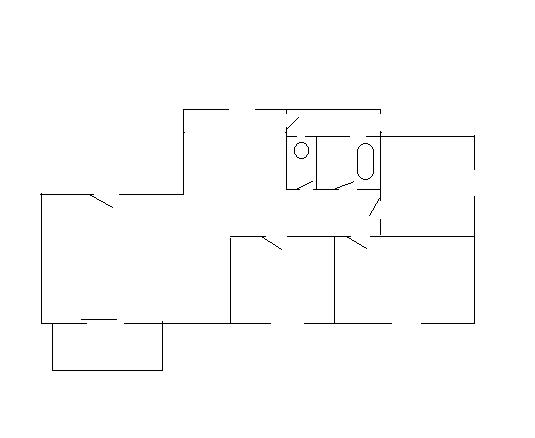

Вот план и фото окна. Окна везде одного типа.
Думаю меня бы устроиол простой акустический клапан с ручной регулировкой. Бывают такие?

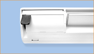

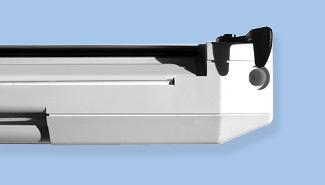

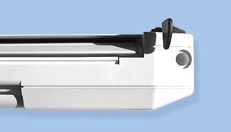

Бывают и даже есть.У Aereco.Theo писал(а):Думаю меня бы устроиол простой акустический клапан с ручной регулировкой. Бывают такие?
У моделей EMM:
-автоматическое регулирование -прикрыто У моделей EHA:
-автоматическое регулирование -прикрыто У моделей EHA2: 0 - прикрыто,
~ - автоматическое регулирование,
1 - открыто,
