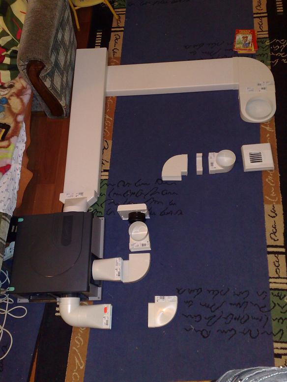

Примерно такая нарисовалась схема разводки воздуховодов наиболее сложного участка - туалет-ванная.
021 - примерное расположение воздуховодов и решеток.JPG (77.67 КБ) 96051 просмотр

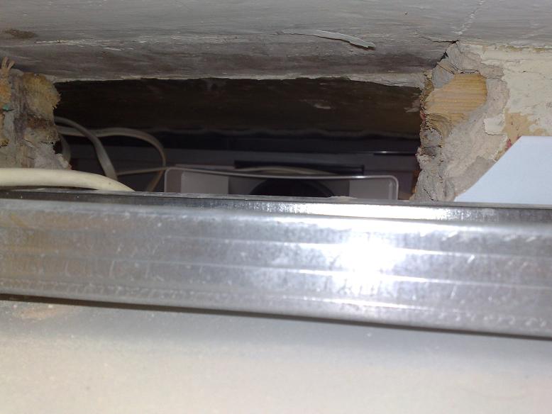

Далее монтаж вентилятора и пробивание отверстий в гипсовых перегородках для воздуховодов. Много времени не заняло.
041 - пробивание отверсия 204x60 в ванную.JPG (60.85 КБ) 96051 просмотр

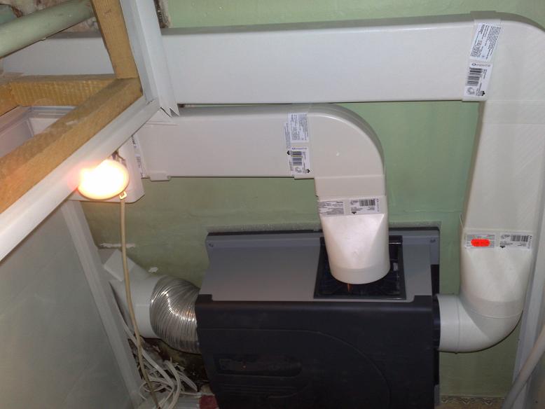

А дальше оказалась достаточно сложная ситуация - не стыковка плоского 60x204 короба и круглого выхода вентилятора 125 мм. Расхождение по высоте на пол диаметра. Около двух часов заняло изготовление сложного переходника из алюминиевой гофры. На фотографии уже третья версия. Так же видно, что вентилятор слегка перекошен относительно стен. Пересверливать потолок совсем не хотелось, оставил так.
051 - вентилятор V4A в туалете, без гофры не обошлось.JPG (53.01 КБ) 96051 просмотр

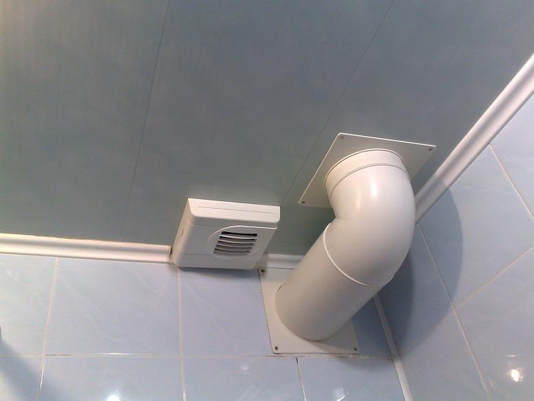

В ванной вытяжная решетка и выброс в существующий вентиляционный канал.
061 - воздуховоды в ванной.JPG (47.62 КБ) 96051 просмотр

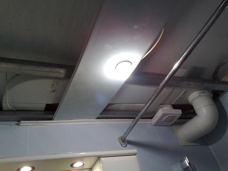

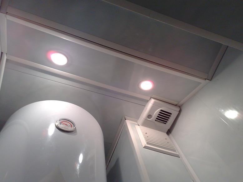

После восстановления потолка все выглядит так:
201 - потолок в туалете.JPG (45.86 КБ) 96051 просмотр
И так:
211 - потолок в ванной.JPG (41.79 КБ) 96051 просмотр

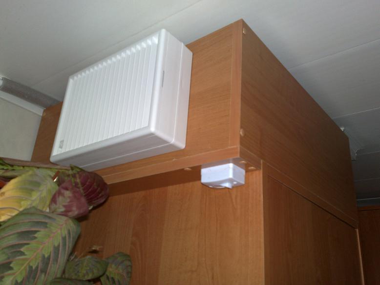

В кухне после долгих раздумий удалось придумать размещение, при котором переделки минимальны и не нужно вмешательство в потолок, но менее удобно обслуживание (нужно снимать вентилятор). Для этого пришлось укоротить существующий шкаф, сверху на него поставить вентилятор, выхлопом сразу в вентиляционный канал. Вентилятор закрыт декоративным коробом из ДСП (сами спроектировали и собрали), на котором установлена вытяжная решетка BXL с фильтром FBE и кнопка активации пикового режима.
221 - FBE + BXL + вентилятор V4A в декоративном коробе.JPG (48.53 КБ) 96051 просмотр

Re: Вентиляция в трехкомнатной квартире
Сообщение Dr.Mechnikov » 16 янв 2011, 18:13
Ну вот, еще один партнер образовался! ;)
С таким талантом можно заниматься установкой систем вентиляции Aereco в своем городе ;)
А там и до масштабов страны недалеко!
Пока один вопрос.
На фото 201 под решеткой BXS876 еще одна решетка.
Она "фунциклирует"?
Ungrows
Сообщения: 31
Зарегистрирован: 23 ноя 2010, 18:16
Сообщение Ungrows » 17 янв 2011, 13:24
Dr.Mechnikov писал(а):Пока один вопрос.
Она "фунциклирует"?
Нет. Выполняет декоративную функцию, закрывая дыру, оставшуюся от предыдущей "системы" вентиляции.
