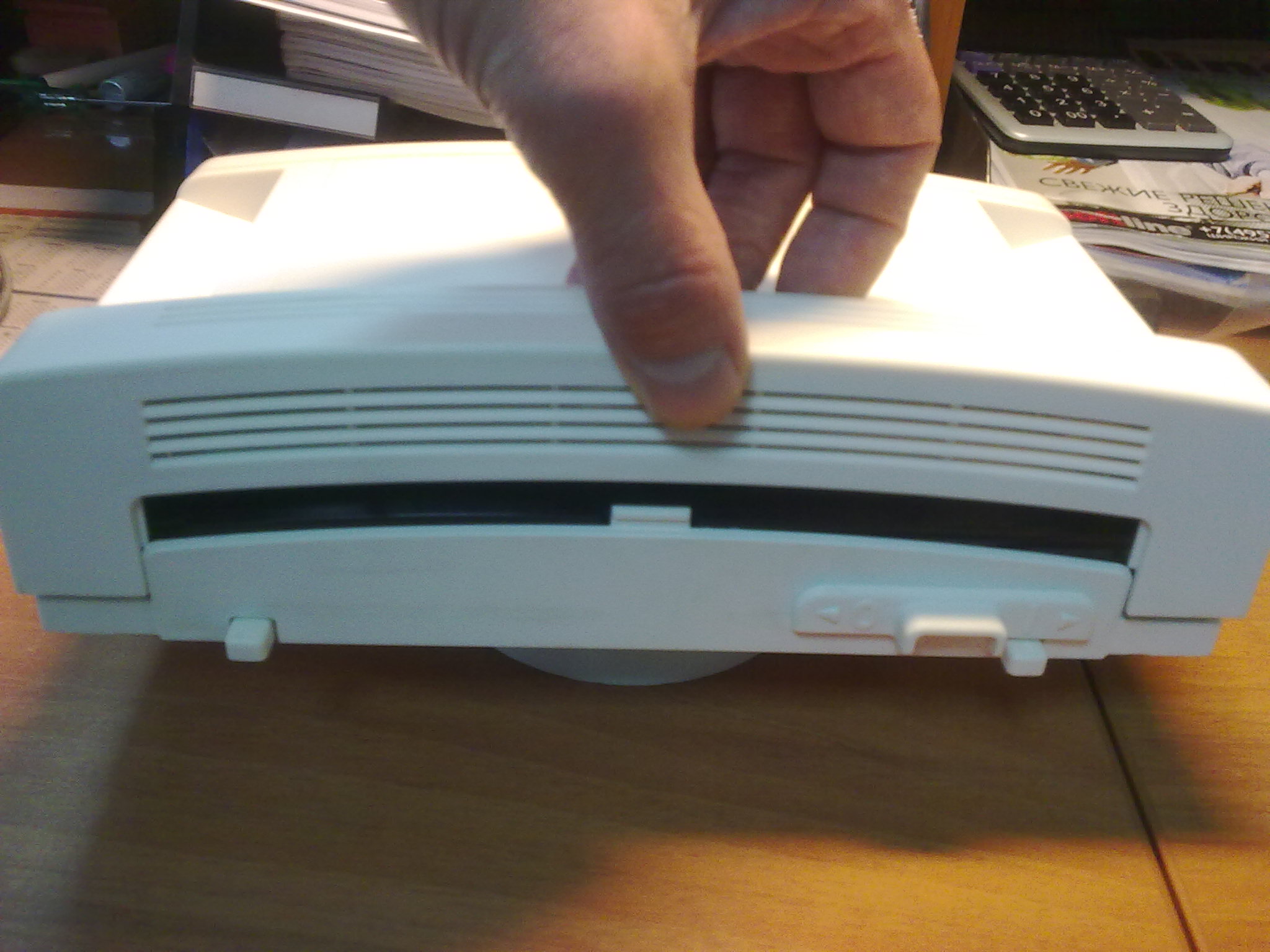

Ungrows писал(а): Можно ли что-то с этим сделать? Хотелось бы, чтобы работало гигрорегулирование.
можно слелать вот что:
-снять эту часть
(348.76 КБ) 0 скачиваний

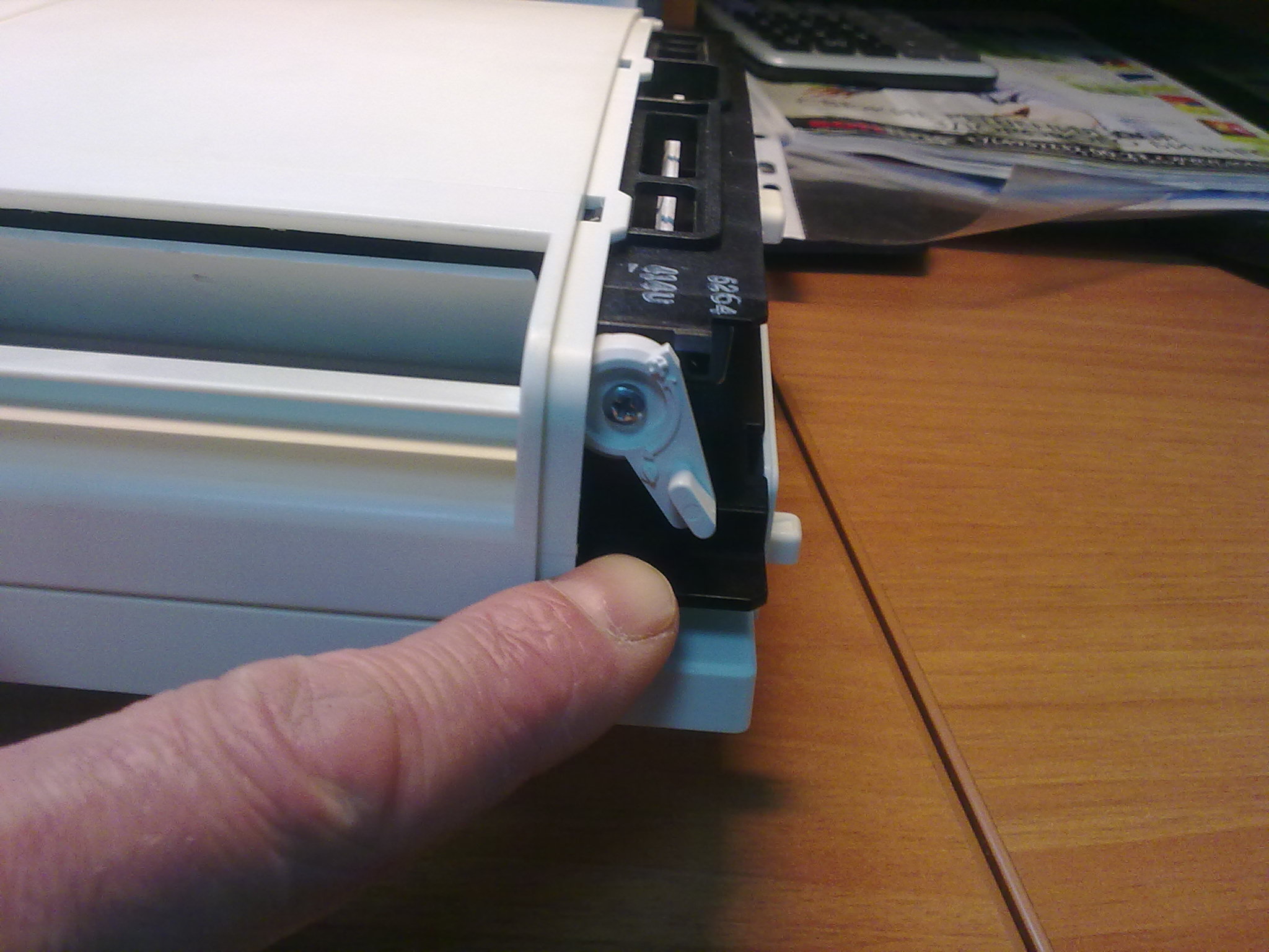

-этим переключателем изменить "начало" открытия заслонки
(380.42 КБ) 0 скачиваний
-собрать всё обратно

Dr.Mechnikov писал(а): можно слелать вот что
Спасибо! Кажется, помогло. Понаблюдаю еще в течение суток.

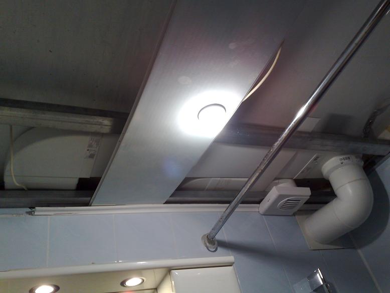

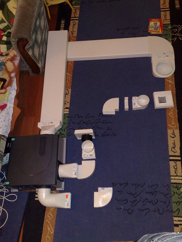

Примерно такая нарисовалась схема разводки воздуховодов наиболее сложного участка - туалет-ванная.
021 - примерное расположение воздуховодов и решеток.JPG (77.67 КБ) 96050 просмотров

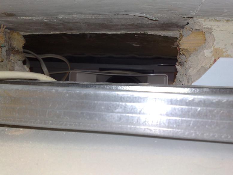

Далее монтаж вентилятора и пробивание отверстий в гипсовых перегородках для воздуховодов. Много времени не заняло.
041 - пробивание отверсия 204x60 в ванную.JPG (60.85 КБ) 96050 просмотров

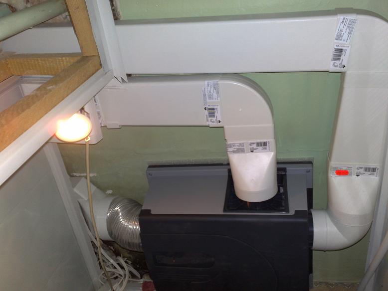

А дальше оказалась достаточно сложная ситуация - не стыковка плоского 60x204 короба и круглого выхода вентилятора 125 мм. Расхождение по высоте на пол диаметра. Около двух часов заняло изготовление сложного переходника из алюминиевой гофры. На фотографии уже третья версия. Так же видно, что вентилятор слегка перекошен относительно стен. Пересверливать потолок совсем не хотелось, оставил так.
051 - вентилятор V4A в туалете, без гофры не обошлось.JPG (53.01 КБ) 96050 просмотров

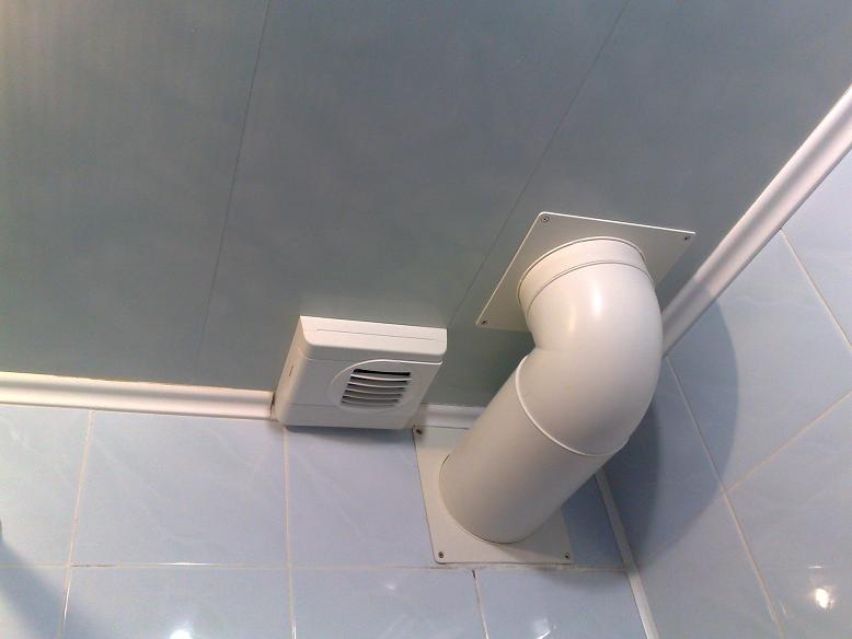

В ванной вытяжная решетка и выброс в существующий вентиляционный канал.
061 - воздуховоды в ванной.JPG (47.62 КБ) 96050 просмотров

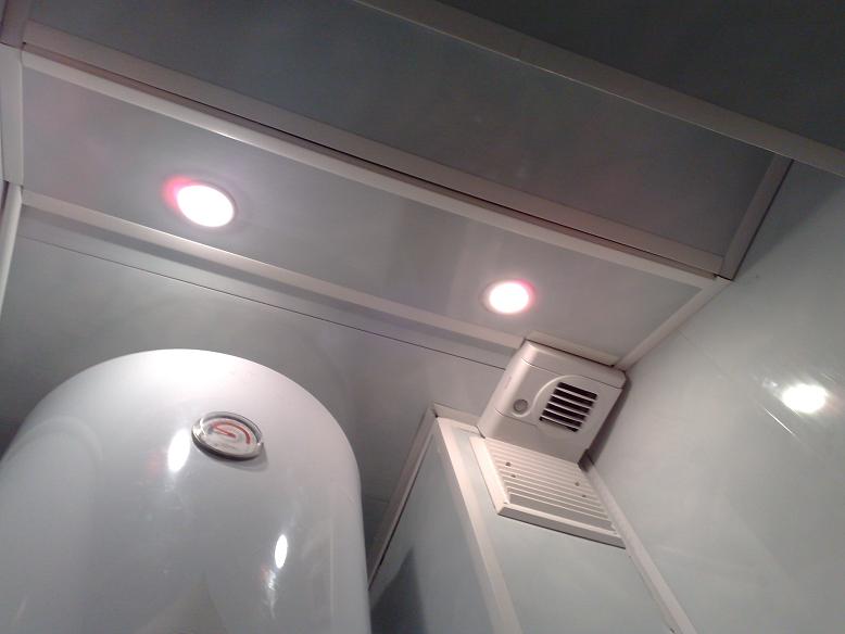

После восстановления потолка все выглядит так:
201 - потолок в туалете.JPG (45.86 КБ) 96050 просмотров
И так:
211 - потолок в ванной.JPG (41.79 КБ) 96050 просмотров

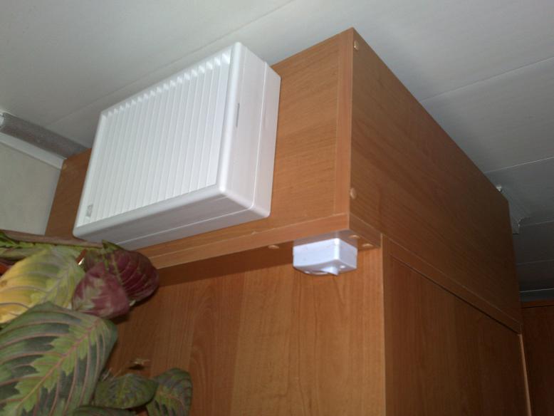

В кухне после долгих раздумий удалось придумать размещение, при котором переделки минимальны и не нужно вмешательство в потолок, но менее удобно обслуживание (нужно снимать вентилятор). Для этого пришлось укоротить существующий шкаф, сверху на него поставить вентилятор, выхлопом сразу в вентиляционный канал. Вентилятор закрыт декоративным коробом из ДСП (сами спроектировали и собрали), на котором установлена вытяжная решетка BXL с фильтром FBE и кнопка активации пикового режима.
221 - FBE + BXL + вентилятор V4A в декоративном коробе.JPG (48.53 КБ) 96050 просмотров

На фото 201 под решеткой BXS876 еще одна решетка.
Она "фунциклирует"?

Она "фунциклирует"?
Нет. Выполняет декоративную функцию, закрывая дыру, оставшуюся от предыдущей "системы" вентиляции.
