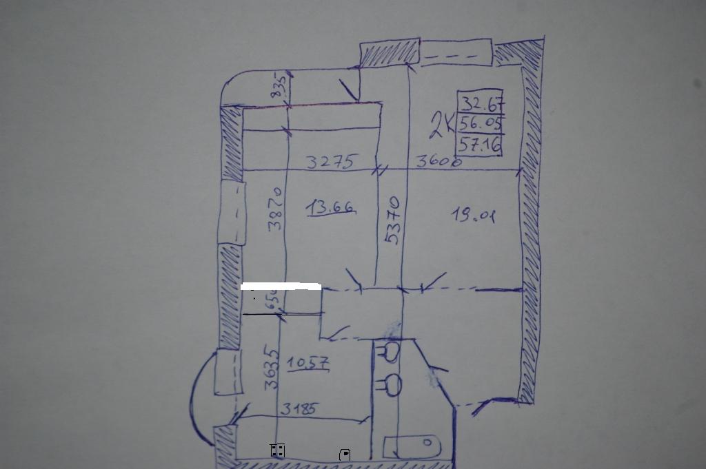

Здравствуйте, окончательно запутался с проветривателями.... Какая в них разница гигроскопическое регулирование,приточно-отточные, оконные и т.д. Какая в них разница? Но вопрос собственно в другом: есть двухкомнатная квартира, с ПВХ окнами, теплым полом, недавно въехали. Конечно же потеют окна, как этого избежать, что использовать? В квартире 60м.кв проживают 3 чел, квартира на 4этаже 9-этажного дома. План квартиры, если можно так сказать:)

Проветриватель - это маленькая "еврофорточка". Часто называется "приточный клапан" или "шумозащитное приточное устройство". Суть одна - это отверстие для притока свежего воздуха с управляемой заслонкой, которая регулирует количество входящего воздуха. Клапан может быть ОКОННЫМ (устанавливается прямо в оконную конструкцию). Клапан может быть СТЕНОВЫМ (устанавливается на отверстии в стене). Заслонка может управляться ВРУЧНУЮ. Заслонка может управляться АВТОМАТИЧЕСКИ. У АЭРЭКО клапаны имеют всевозможные типы управления - есть автоматическое управление по влажности (ГИГРО) внутреннего воздуха (фактически по уровню его загрязненности). Плюс к этому в клапанах есть ручные регулировки (по желанию клиент может прикрыть до минимума приток воздуха). Есть автоматические ограничения притока по ветру (снижают проходное сечение, чтобы не было избыточного проветривания при сильном ветре).
Все проветриватели работают НА ПРИТОК воздуха, а не на его удаление из помещения.
Для исправления ситуации можно поставить в большой комнате два приточных оконных клапана типа ЕММ, а в маленькой один. Проследить, чтобы был подрез 1,5см дверного полотна во всех дверях (кроме входной). Воздух должен войти через клапаны в комнаты и выйти в вытяжные каналы на кухне и санузле. Обязательно проверьте ТЯГУ в вытяжке (не перекрыли ли ее верхние соседи). Для этого приоткройте одно окно, откройте все внутренние двери и поднесите к вытяжным решеткам лист бумаги. Он должен прилипнуть и держаться.
