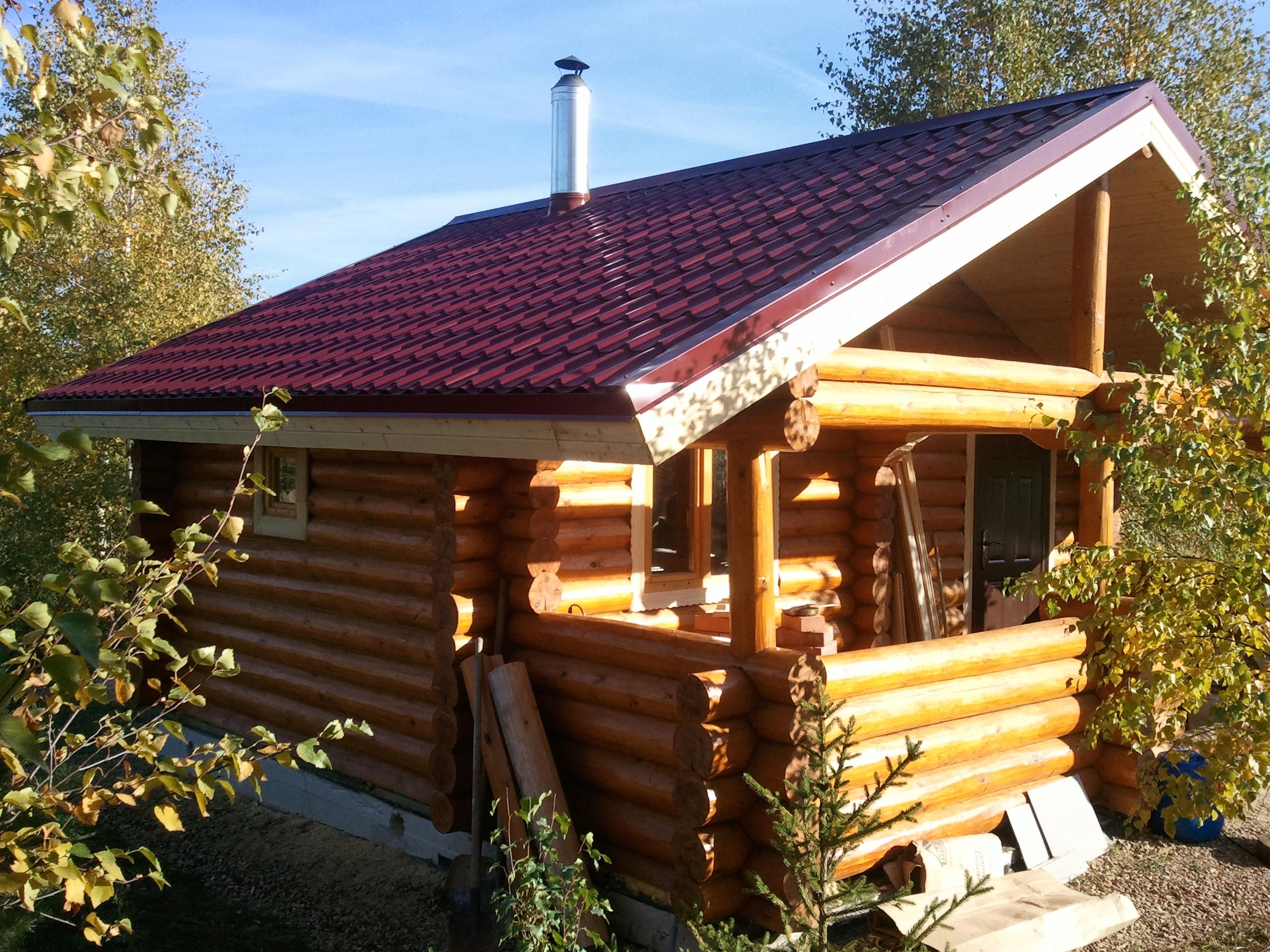

Для наглядности прилагаю общий вид бани, чтобы было понятно о чем идет речь. Но фотке сзади черным кружком отмечено предполагаемое место под "дырку" для вытяжки.
-Плюсовая температура там будет зимой только когда баню затопят и она прогреется. Соответственно в другое время там никого не будет и конденсата не будет, и вытяжка не нужна
-Максимальное кол-во людей - 4человека
- Площадь комнаты отдыха - 11,5 кв.м.
							-Комнату отдыха можно считать раздевалкойDr.Mechnikov писал(а):Смотря к какому помещению по назначению относить комнату отдыха.Или его считать как жилое или как раздевалку. В любом случае, для применения нашего оборудования необходимо поддержание в этом помещении плюсовой температуры.И для расчета, хотя бы "на словах" необходимы данные от Вас:-макс.количество людей, одновременно наход. в этом помещении,-площадь помещения.
 - (550.94 КБ) 0 скачиваний
 - (782.57 КБ) 0 скачиваний
