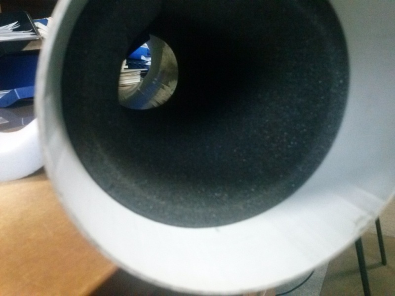

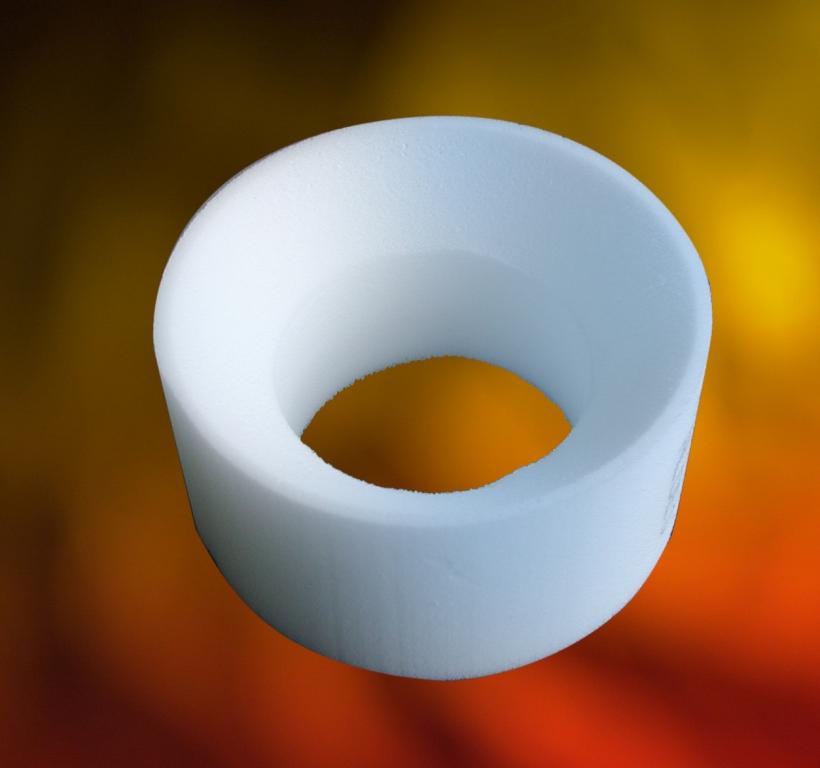

Самое простое решение, это установка перед решеткой (в воздуховод/канал) установить шумопоглащающий материал.
Стандартное решение - установка акустической вставки арт. AEA373.
В качестве альтернативы можно использовать акустическую подушку для воздуховода из комплекта AEA967.
Или аналогичные материалы.

Спасибо! Поэкспериментирую с вставками, пока просто используя паролон.
