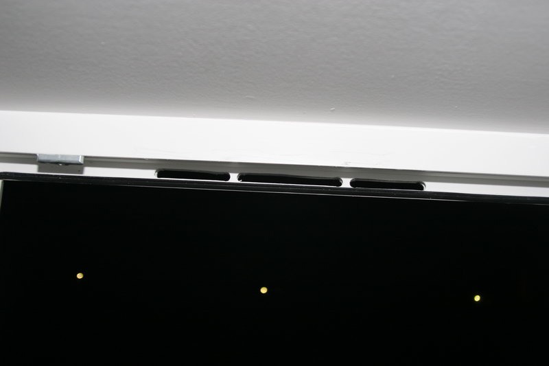

Добрый день, Нам установили приточные клапаны ЕММ 707 RU 1113, установили неправильно. Я сравнивал с чертежами у вас на сайте.
Во первых вместо фрезерованной щели 10*290 мм сделали шесть отверстий на 10мм, с расстоянием между отверстиями примерно 20-30мм, это говорит о том что вместо положенной площади щели мы имеем всего 30-40% от нее, отсюда будет соответствующий поток воздуха. Во вторых их поставили вверх ногами :lol: , получилось так что переключатель черного цвета не слева вверху, а справа внизу, задвижка потока воздуха "смотрит" вниз, а не вверх. Ну и так как я уже не полагаюсь на компетенцию этих мастеров подскажите как нам теперь перевернуть их в нужное положение?
Здравствуйте!
Действительно, на компетенцию этих "мастеров" сложно полагаться.
Сделанные отверстия смогут дать только 15% притока.
Перевернуть клапан с "головы на ноги" можно самостоятельно, надо отстегнуть его от монтажной планки, наклонив на "себя вниз". Потом пристегнуть снова, зацепив за нижние захваты и толкнув "вверх от себя". Проходное сечение нужно увеличить, сделав отверстие размером 12х290мм (рекомендуется) или хотя бы так (см. фото), оставив перемычки для жесткости.

ggg
Кстати, они установлены не так как показано у Вас на фотографии, у вас фрезеровался только пластик, у меня же они сверлили саму раму, сам профиль, с металлом, на Ваших схемах в pdf файлах нет нигде схемы фрезеровки металл профиля - везде только пластик фрезеруется.

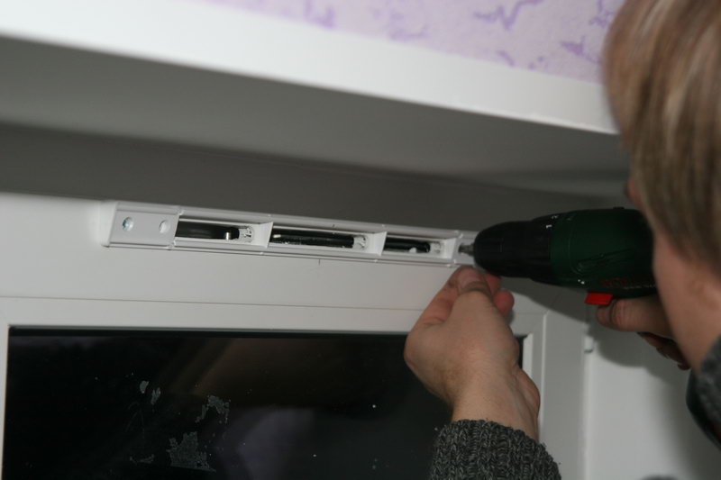

ggg писал(а):Кстати, они установлены не так как показано у Вас на фотографии,
Это полбеды, нужно отстегнуть клапан от монтажной планки и установить правильно.
ggg писал(а):у вас фрезеровался только пластик, у меня же они сверлили саму раму, сам профиль, с металлом, на Ваших схемах в pdf файлах нет нигде схемы фрезеровки металл профиля - везде только пластик фрезеруется.
Технологически фрезеровать отверстие в профиле створки (как Вашем случае), тем более на установленном окне, можно, только при наличии специального оборудования и навыков.Но даже при наличии последнего так никто не делает - долго и дорого.
Уж если очень хочется именно так сделать, то лучше это делать в цеху, при производстве окон.Там есть практически все технические условия.
Типовое решение - фрезерование отверстия в притворе рамы и в притворе створки.
А у Вас вообще просто три дырки просверлили.... :(

Снимать летом створки и фрезеровать "щель" под установку телескопического канала арт.11501AL.Он как раз предназначен для исключения контакта наружного воздуха с внутренними частями профильных систем при установке оконных приточных устройств моделей EMM, EHA, EHA2
через полые системные профили.
(Шаблон для фрезеровки http://www.aereco.ru/wp-content/uploads ... 1501AL.pdf)
