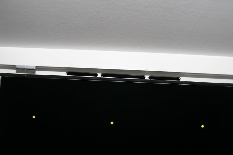

Кстати, они установлены не так как показано у Вас на фотографии, у вас фрезеровался только пластик, у меня же они сверлили саму раму, сам профиль, с металлом, на Ваших схемах в pdf файлах нет нигде схемы фрезеровки металл профиля - везде только пластик фрезеруется.
Клапан стоит вверх ногами, переключатель справа внизу, задвижка смотрит вниз
(1.71 МБ) 0 скачиваний
через щели видно отверстия, их порядка 6-8 штук, диаметр
(1.57 МБ) 0 скачиваний

Сожалею что местные установщики не читали наших рекомендаций.
ggg писал(а):Кстати, они установлены не так как показано у Вас на фотографии,
Это полбеды, нужно отстегнуть клапан от монтажной планки и установить правильно.
ggg писал(а):у вас фрезеровался только пластик, у меня же они сверлили саму раму, сам профиль, с металлом, на Ваших схемах в pdf файлах нет нигде схемы фрезеровки металл профиля - везде только пластик фрезеруется.
Технологически фрезеровать отверстие в профиле створки (как Вашем случае), тем более на установленном окне, можно, только при наличии специального оборудования и навыков.Но даже при наличии последнего так никто не делает - долго и дорого.
Уж если очень хочется именно так сделать, то лучше это делать в цеху, при производстве окон.Там есть практически все технические условия.
Типовое решение - фрезерование отверстия в притворе рамы и в притворе створки.
А у Вас вообще просто три дырки просверлили.... :(
