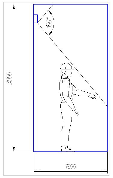

Смонтировал BXC с датчиком присутствия с задержкой в 60 секунд.
Датчик видит меня только если я машу руками.
Из открытых источников вычитал, что угол обзора датчика 100 градусов.
Пробовал наклонить линзу - улучшения незначительные. :evil:
Пока вижу только один вариант: отпаять датчик и наклонить его вниз. Естественно с линзой и корпусом тоже придётся "поколхозить". :?

Добрый день.
Всё верно, угол обзора датчика 100градусов, радиус обзора - 2м.
