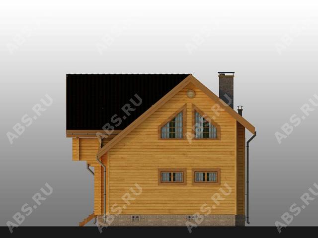

Вид дома и окна с местом установки клапана.

- Общий вид дома
- 241X39FcWe4Z20.jpg (26.92 КБ) 218711 просмотров
Re: Установка приточного клапана в мансардные окна
Если это все условия, то не вижу препятствий...как и говорил ранее "Важен эксплуатационный момент - куда будет направлен поток воздуха от него".
