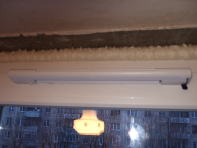

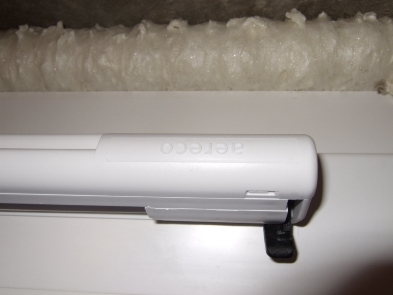

В процессе общения с заказчиком, которому было не комфортно находится возле окна, выяснилось, что клапан был установлен "вверх ногами"...

у меня было точно так же. Я вызвала мастеров, которые устанавливали клапан, и они были удивлены моим недовольством, мол какая разница как он висит. Заказывала клапан вместе с окном, у них на фирме.

мне клапан устанавливали "*********** окна"
Re: ТАК делать НЕ НАДО. ч.1
Сообщение Dr.Mechnikov » 21 окт 2010, 17:01
да уж... :?
Eсли я Вам скажу, что наши специалисты раз шесть проводили семинары в этой компании то Вам легче не станет...
В принципе Вы сами можете переставить клапан в правильное положение.

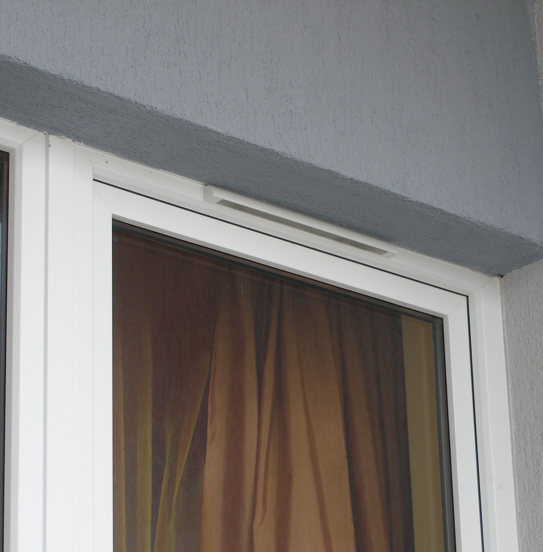

Jarinka13 писал(а):А зачем вы закрыли название установщика :cry: ? Надо работать хорошо, если они не умеют защелкнуть правильно :twisted: , то что вы их пожалели? Мы сразу переделали как на картинке нарисовано, но только не понятно где купить новый козырек с ограничителем, как вы советуете и сможем ли сами его поменять??? :?: :?: :?: В описании к этому козырьку написано для высотных зданий, мы живем на последнем, 9 этаже, наверное он нам поможет.
Да, пожалел!
(следуя корпоративной этике)
И только поэтому контактов ЭТОЙ компании нет на нашем сайте в разделе "Где купить"
Пожалуйста, скажите какой наружный козырек у Вас сейчас установлен?
Если такой (см.фото)
(441.89 КБ) 0 скачиваний
- то проблем нет, отверстия для его монтажа полностью соотв.
Купить можно у наших партнеров, список которых представлен в разделе "Контакты" далее "Где купить"

Сообщение Jarinka13 » 21 окт 2010, 17:59
да, такой. значит можно купить и самим установить??
Сообщение Dr.Mechnikov » 22 окт 2010, 10:10
Совершенно верно.
При этом соблюдайте меры предосторожности, связанными с монтажными работами!
