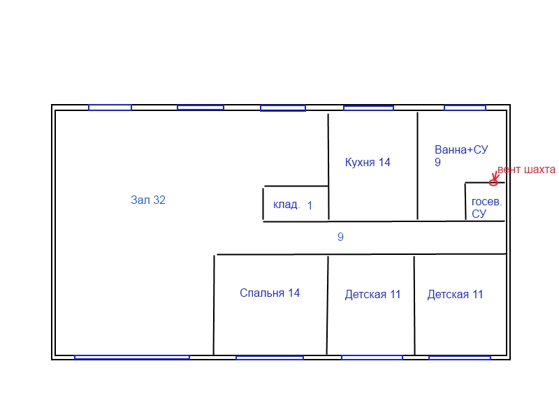

по моим задумкам планировал использование приточек EHT и вытяжек BXC, но как я понял BXC предназначены только для механических систем в комбинации с центральным вентилятором. Если это дейстительно так, то единственный вариант - вытяжка GHN. Чем же тогда принципиально отличаются BXC и GHN?
Да, кстати, в каких случая оправдано применение центральных вентиляторов? Например у меня 4-комнатная квартира 99 кв. м примерно такой конфигурации. Будет ли достаточно в моем случае EHT+GHN или все же нужен, например V4A ?
В первую очередь требуется избавление от "тяжелого воздуха" в спальне и детских. Здесь принимается на веру, что "тяжелый воздух" высокая относительная влажность находятся в некоей сильной и прямой зависимости.
Во-вторых, избавление от влажности и запахов на кухне и в ванной.
В-третьих, решение должно быть максимально энергоэффективно, т.е. низкие расходы по обслуживанию и сохранение тепла в квартире зимой. Не вариант, если теплый воздух будет неоправдянно "вылетать в трубу"

- план.jpg (56.89 КБ) 237036 просмотров

Принципиально эти решетки отличаются проходным сечением. Первая пропускает заявленную кубатуру воздуха при перепаде давлений 100Па, а вторая - 10 Па. Проходное сечение первой решетки гораздо меньше, в системах с естественной вытяжкой она не даст нужный проток воздуха.Folz писал(а):по моим задумкам планировал использование приточек EHT и вытяжек BXC, но как я понял BXC предназначены только для механических систем в комбинации с центральным вентилятором. Если это дейстительно так, то единственный вариант - вытяжка GHN. Чем же тогда принципиально отличаются BXC и GHN?
При проектировании жилых домов с естественной вытяжкой подразумевается, что НОРМАТИВНЫЙ воздухообмен будет обеспечиваться (при открытых окнах и межкомнатных дверях) при температуре наружного воздуха +5 градусов и ниже, т.е. в отопительный период. Это связано с появлением тяги в вытяжных каналах из-за разности температур снаружи-внутри (термическая тяга). Об этом стыдливо умалчивалось и умалчивается до сих пор в нормативах. На самом деле "естественная вытяжка" может обеспечить нормативный воздухообмен только 50% времени года. В 25% времени воздухообмен меньше половины нормы, 20% времени - менее четверти, 5% времени - нулевой. Цифры примерные, но суть понятна. Когда квартиры в СССР "давали бесплатно", на это никто не обращал внимания. Когда сейчас квартиры покупаются за кругленькую сумму, покупатель имеет полное право требовать от продавца, чтобы он мог нормально дышать не полгода, а круглый год. В принципе, жилые дома с герметичными окнами и естественной вытяжкой не имеют права на существование. Только механическая вытяжка может обеспечить нормальный воздухообмен в телый период года.Да, кстати, в каких случая оправдано применение центральных вентиляторов? Например у меня 4-комнатная квартира 99 кв. м примерно такой конфигурации. Будет ли достаточно в моем случае EHT+GHN или все же нужен, например V4A ?
Повышенная влажность внутри помещения - прямой показатель недостаточного воздухообмена и плохого качества воздуха. "Тяжелый воздух" - это еще и повышенная концентрация углекислого газа, основной причины мировой проблемы "синдрома хронической усталости".В первую очередь требуется избавление от "тяжелого воздуха" в спальне и детских. Здесь принимается на веру, что "тяжелый воздух" высокая относительная влажность находятся в некоей сильной и прямой зависимости.
Плохой воздух в спальне и на кухне - это две стороны "одной медали", все взаимосвязано.Во-вторых, избавление от влажности и запахов на кухне и в ванной.
В современных домах 50-60% потерь тепла - это вентиляционные теплопотери. Теплый воздух "вылетает в трубу", отапливая атмосферу.В-третьих, решение должно быть максимально энергоэффективно, т.е. низкие расходы по обслуживанию и сохранение тепла в квартире зимой. Не вариант, если теплый воздух будет неоправдянно "вылетать в трубу"
Есть два равноценных пути снижения этих потерь.
1. Вылетает то же количество нормативного воздуха, но с более низкой температурой. Для этого в жилье надо сделать механическую приточно-вытяжную вентиляцию с рекуператором. Из 40000 московских домов так сделано в одном экспериментальном.
2. Вылетает воздух с комнатной температурой, но в суточном цикле все время вылетает то больше, то меньше. В сутки, в среднем на 35-40% меньше, чем при фиксированном воздухообмене. Это называется "вентиляция по потребности". АЭРЭКО занимается ей во всем мире почти 30 лет. Вы попали по адресу.

все в принципе понятно. Спасибо за разъяснения. Может тогда сделаете подбор оборудования с расстановкой?
Есдинственный момент - "тяжелый воздух", причина которго - повышенное содержание CO2. Как решить эту проблему? Было бы отлично, если бы были вытяжки, регулируемые и по отн. влажности и по концентрации CO2, но таких приборов как я понял нет, а цена CO2-регулируемых вытяжек существенно выше обычных. В общем жду Ваш рассчет!

Концентрация СО2 напрямую связана с концентрацией паров воды (влажность воздуха внутри помещения). И то, и другое - результат жизнедеятельности самих жильцов (дыхание, стирка, душ, газовая плита, приготовление пищи...). Регулирование воздухообмена по влажности - это и регулирование по СО2. В дополнение у АЭРЭКО есть вытяжные решетки и с управлением по СО2. Что ставить - решает проектировщик.Folz писал(а):все в принципе понятно. Спасибо за разъяснения. Может тогда сделаете подбор оборудования с расстановкой?

в Южно-Сахалинске как-то никого нет...
так что был бы признателен за хотя бы принципиальное решение, которое оптимально подойдет к данной квартире: EHT+GHN или EHT+V4A+BXC?
первый вариант предпочтительнее для меня в плане простоты и относительно бюджетности (монтаж-то мне придется делать самому)
Естественная вытяжка работает по моему мнению удовлетворительно в плане "тяги" (что на улице, что дома +25, лист бумаги при этом прилипает к вытяжке)
Другое дело, что тяга (=сквозняк) неприемлымы из-за маленьких детей
