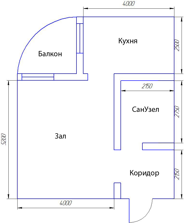

Подкажите, как правильно спроектировать клапан EHT на стену. И в какое помещение, на кухню или в зал? (План квартиры приложил)
Подскажите пожалуйста очень мучаемся...
Как правильно спроектировать вентиляцию в однушке
- План квартиры с метражем.

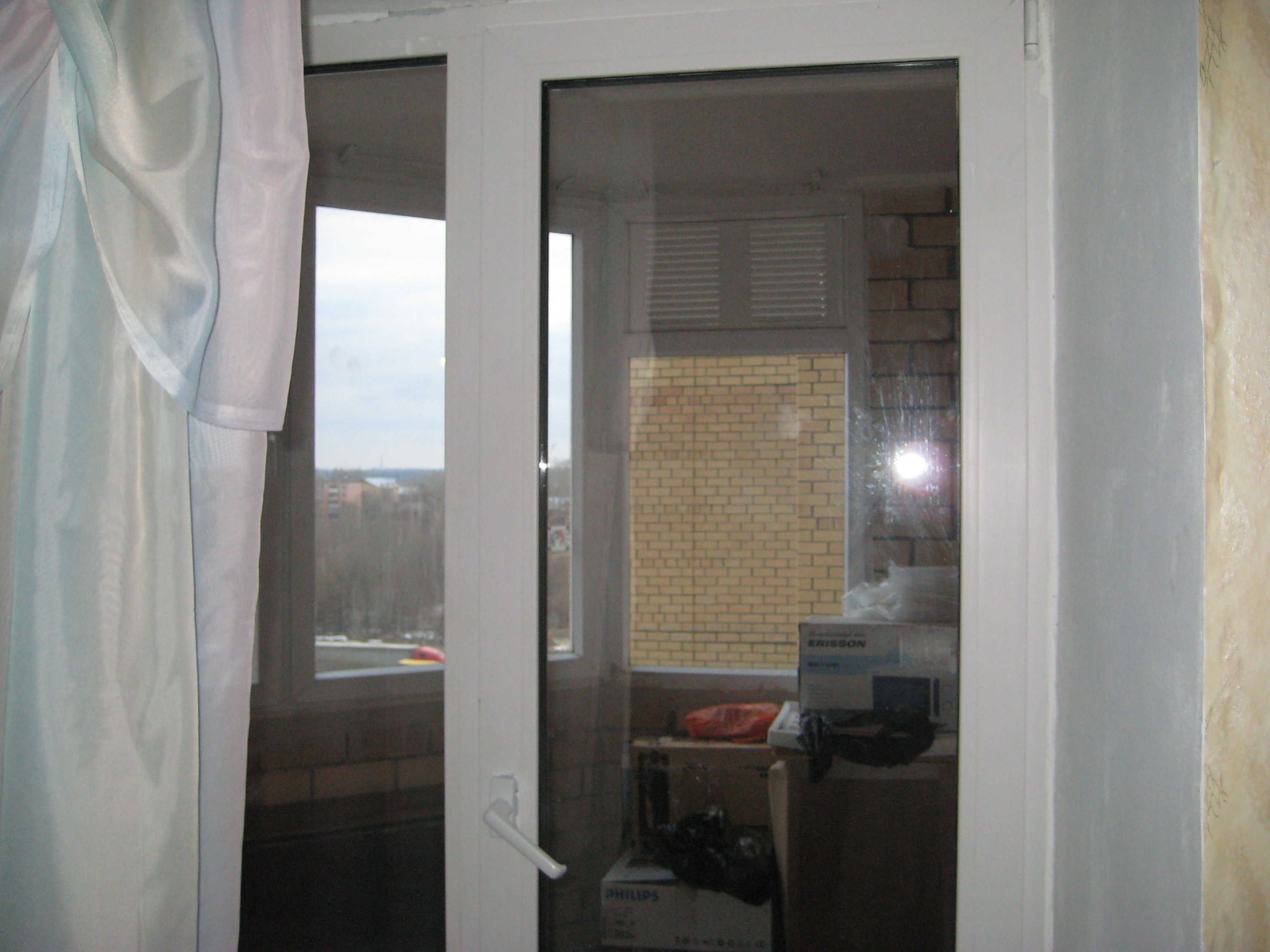

В балконной раме кухни или комнаты?elf писал(а): Застройщик балкон застеклил балкон и поставил решетку в балконной раме для проветривания.

сколько проживающих в квартире?elf писал(а):Подкажите, как правильно спроектировать клапан EHT на стену. И в какое помещение, на кухню или в зал? (План квартиры приложил)

Решетка встроена в оконную раму застекленного балкона вместо стекла. (фото приложено).

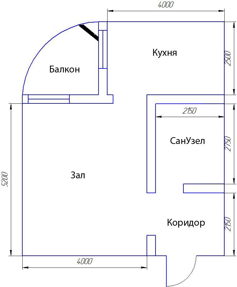

"не понятно...покажите на Вашей схеме где именно?"
приложил схему. Я хотел провести пластиковую трубу прямо с улицы в кухню или комнату с вентилятором и затвором, чтобы постоянно не дуло. Но нашел клапаны эти. Подскажите как они работают и подойду они мне для моей квартиры?
- Вид на решетку из зала.

- Черным показано, где я хотел провести трубу с вентилятором...

да уж...elf писал(а): Решетка встроена в оконную раму застекленного балкона вместо стекла. (фото приложено).
или Ваша квартира находится на нижних этажах многоэтажки, или находится с постоянно подветренной стороны или...elf писал(а):Когда открываешь окно, свищет в вытяжках, на кухне и в санузле.

Вы хотите, чтобы на балконе было тепло (он будет с обогревом? теплый пол, электрообогрев? ) и при этом других вариантов организации притока кроме как через балкон нет?elf писал(а):отношение прямое, если утеплить балкон и окна на балконе закрыты, то как проветривать кухню и комнату, ведь оба окна выходят на утеплённый балкон и больше окон в квартире нет.
принцип понятен, ноelf писал(а):Я хотел провести пластиковую трубу прямо с улицы в кухню или комнату с вентилятором и затвором, чтобы постоянно не дуло.

Теперь, о предложенной Вами схеме.
Такая схема тоже имеет место быть.

Не забудьте что, по строительным нормативам, по которым скорее всего построен Ваш дом, на кухне необходимо постоянно удалять 90м3/ч(в том числе для обеспечения работы газовой плиты) и 50м3/ч из совмещенного санузла.Итого 140м3/ч.
Сами понимаете, что для выполнения этих нормативов необходимо столько же и компенсировать воздуха с помощью организации притока(вариантов много....).
Где организуется приток - уже говорилось.
Исходя из расчетов , при применении стеновых приточных клапанов Aereco моделей EHT, вам потребуется установить три клапана(два в комнату, одни в кухню).
Техническое воплощение - исключительно Ваше решение.
