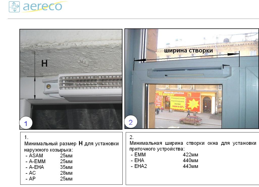

Решил в ближайшее время установить вентиляцию.
Возникло пару вопросов:
1. Вы рекомендовали поставить стандартный козырек ASAM. Я хочу улучшить звукоизоляцию, стоит ли ставить козырек A-EHA?
2. В комнате на одно окно мне надо установить два приточных устройства EHA2. Возможно ли это сделать на моем окне? Фото окна прилагаю.
Re: Вентиляция в однокомнатной квартире
Добавлено: 24 окт 2011, 10:43
1. Наружный козырек можно установить любой в зависимости от...см. вложение(1- габариты для наружных козырьков).
Плюс порекомендовал бы (для самоуспокоения) добавить акустическую проставку для EHA-2.
2. Сомневаюсь, не хватит ширины створки.

Добавлено: 24 окт 2011, 20:37
bkk86
На данном окне приточную систему можно установить только на створку открывающегося окна?
Получается что по проекту надо установить два EXA2, а получается установить только одно. Какие есть варианты для осуществления проекта?
Добавлено: 25 окт 2011, 12:39
bkk86 писал(а):На данном окне приточную систему можно установить только на створку открывающегося окна?
Да, судя по предоставленным фото.
bkk86 писал(а):Получается что по проекту надо установить два EXA2, а получается установить только одно. Какие есть варианты для осуществления проекта?
вместо второго оконного приточного устройства, которое технически установить невозможно, можно установить стеновое приточное устройство, аналогичное по характеристикам.
