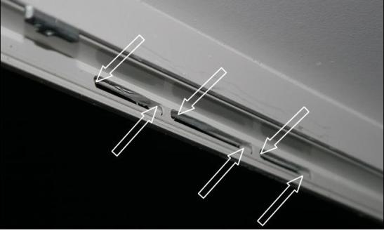

• При выполнении технологического отверстия в полых системных профилях (ПВХ, алюминий и их комбинаций) рекомендуется использовать телескопический канал, артикул 11501AL, позволяющий:
-исключить попадание наружного воздуха в полости камер профиля.
-минимизировать аэродинамические шумы, возникающие при прохождении воздуха.
(см. шаблон для фрезеровки отверстия на сайте http://aereco.ru > раздел «Документация»).
• При невозможности использования телескопического канала образующиеся полости в камерах полых профилей в результате выполнения технологических отверстий рекомендуется герметизировать.

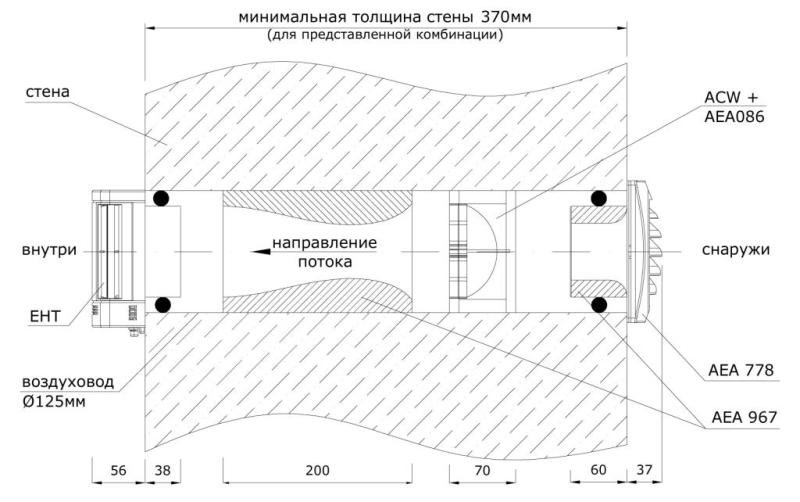

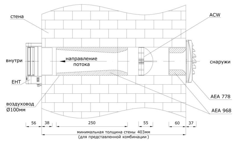

Uvamet писал(а):- входит ли ограничитель ACW в комплектацию EHT,
нет не входит.
Uvamet писал(а):и допустимо ли его совмещение с акустической проставкой.
допустимо
