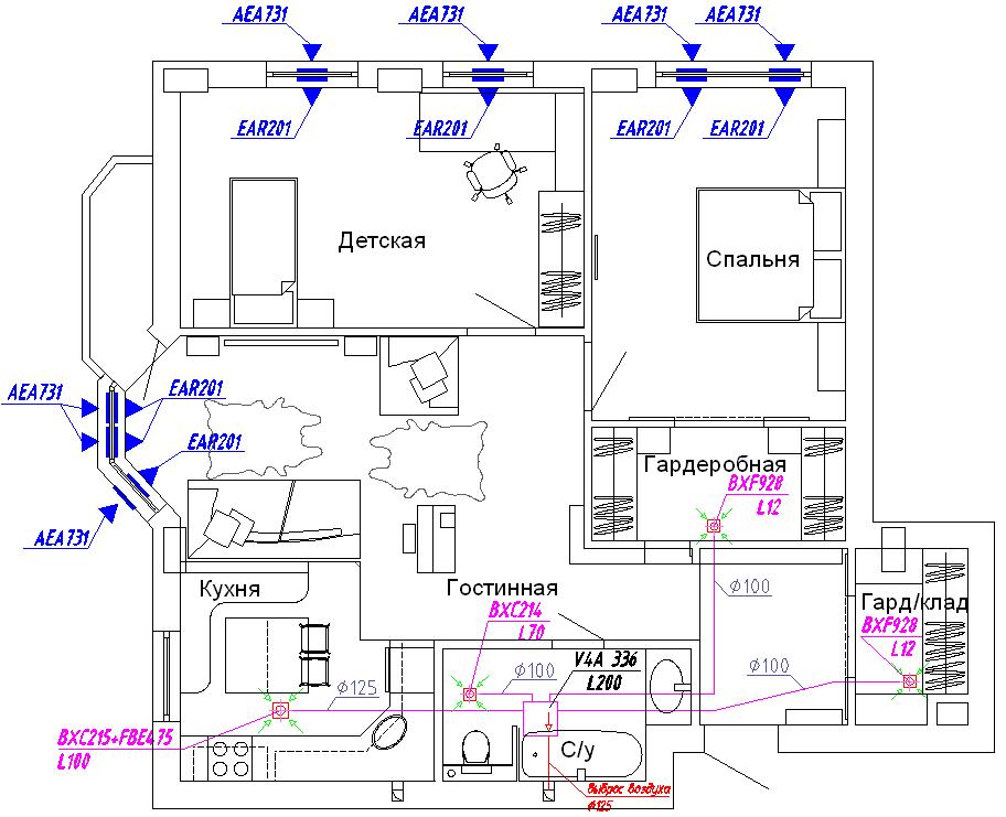

Собственно решение:
- ново.JPG (107.01 КБ) 87616 просмотров

принято, спасибо.Dr.Mechnikov писал(а):Собственно решение:
если все нормально, летом начнем с представителем вашей компании взаимодействовать по реализации проекта.

Да, можно.logic писал(а):и вот какой вопрос, сможете ли вы подсказать: на деревянные евроокна возможно установить клапаны?Dr.Mechnikov писал(а):Собственно решение:

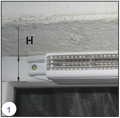

вопрос по козырькам наружным: выбираю между стандартным ASAM и A-EMM. И вот что я увидел, подержав их в руках:у стандартного решетка снизу, т.е. если ветер сильный дует в окно, в какой-то мере козырек защитит от него, видимо. А у A-EMM решетка с фронта, и ветер напрямую в паз дует. И это мне не нравится. Или я что то не так понимаю?

От сильного ветра ни ASAM ни A-EMM не спасут.
Конструктивно , возможно, ASAM лучше подходит для этого , но немного проигрывает по акустике.
Если задача защиты от ветра - то уж лучше наружный козырёк AC http://www.aereco.ru/product/ac посмотрите.
