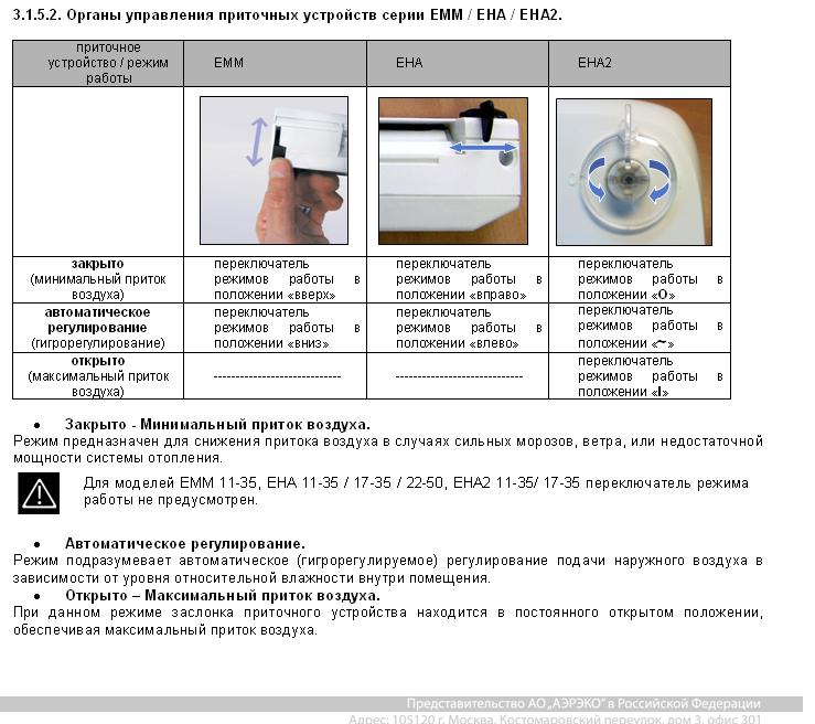

vexator писал(а): 2. Может на лоджии поставить еще одно приточное устройство с меньшей пропускной способностью (например, ригель-эир)? Как уже отмечал там будут сушить белье и будет повышенная влажность.
зачем же сразу ригель....? можно же установить тот же EHA2 (на крайний случай EMM), но переключатель режима расхода установить в минимум.

компромисс однако....тогда оставляйте один, поскольку батарея одна , и тем более грудной ребенок....к тому же заявленные характеристики 35 кубов указаны при 10Па, а в Вашем случае - перепад больше, создаваемый вентилятором....хотя странно, под каждым окном должны стоять батареи...
vexator писал(а): Хмм, можно итак. Но меня очень мучает вопрос, он действительно там нужен? Спасет ли он меня там от влаги на минимальном расходе? Не получу ли я режим "короткого замыкания" лоджия-вытяжка при открытии клапана?

Начитался... голова идет кругом. Я так и не могу определиться нужен ли мне на лоджии приток или нет. Отбросим проблему зонта, оставим только мокрое белье.
Закладываться на форточку не хочется. Мокрое белье производится с завидной регулярностью. Так получится,что форточка практически закрываться не будет. А я как раз вкладываюсь в систему вентиляции для того, чтобы исключить открытые форточки в холодное время. Тем более сидеть на лоджии зимой, когда прямо за тобой открытая форточка, мало приятного...
Может в дополнение к клапану поставить электрическую батарею или сделать теплый пол? Или батарею(теплый пол) и обойтись без клапана? Или просто клапан без доп обогрева? Не понимаю. Очень нужен совет.
Re: Вентиляция двухкомнатной квартиры
Сообщение Dr.Mechnikov » 13 дек 2011, 01:10
vexator писал(а): Может в дополнение к клапану поставить электрическую батарею или сделать теплый пол?
именно... батарея лучше (под клапаном)
