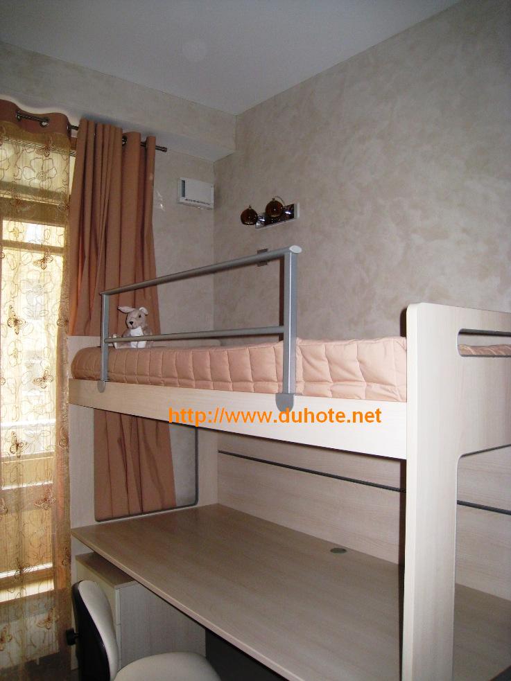

Только сейчас заметил, у Вас на плане, указано два окна в комнате.
На второе окно оконный клапан не "встаёт"? Или какая-то другая причина?
EHT969 - комплект, абсолютно аналогичный по своим характеристикам с оконным клапаном, + лучше акустические характеристики.
Есть стандартные рекомендации по установке http://www.aereco.ru/wp-content/uploads ... ka_EHT.pdf
Есть реальные условия эксплуатации.
в этом варианте за стеной находится остекленная лоджия
