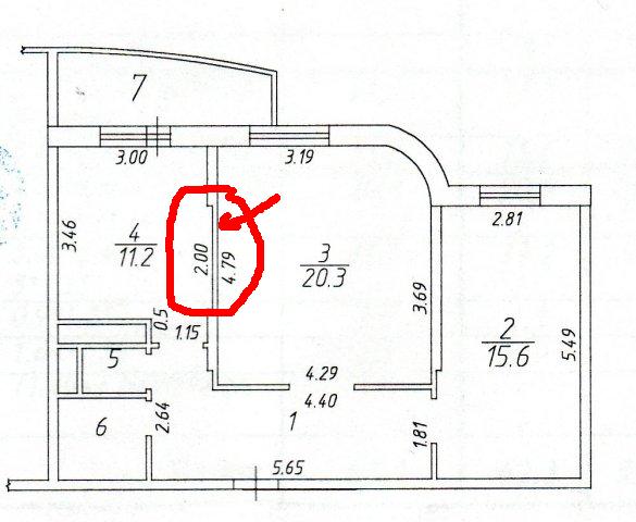

Есть 2х комнатная квартира (схема прилагается), новостройка, идет ремонт. Кухня на плане это помещение №4 11кв.м, в ней же выход на балкон.
Электроплита. Окна на солнечную сторону (солнце весь день), двор, но хочется тишины.
Есть уже установленные окна от застройщика(КБЕ 58мм, что-то из дешевого). В двух жилых комнатах хочу поставить клапана в этот профиль.
А вот балконную конструкцию буду менять (увеличу размер балконной двери). Интересует, надо ли и в нее ставить клапан? Есть ли у вас установщики (ваши партнеры) в моск.обл, Красногорске,Истре или Москва (митино)?
Вытяжку (грибок) над плитой буду делать автономным, т.е. не подключенным к вентиляции. В вентиляцию (и ванну-туалет (совмещены), и кухню) хочу вставить вентилятор. Если посоветует и по вентиляторами - буду благодарен.От них хочется тишины, плавной регулировки, автоматизма.

АЭРЭКО рекомендует ПРИТОЧНЫЕ клапаны ставить в жилых комнатах, на кухне не стоит. Из кухни и санузла мы рекомендуем делать ВЫТЯЖКУ.Викинг писал(а):Есть 2х комнатная квартира (схема прилагается), новостройка, идет ремонт. Кухня на плане это помещение №4 11кв.м, в ней же выход на балкон.
Наши партнеры-установщики здесь: http://www.aereco.ru/resalers
выбирайте.
Для квартир обычно применяются малошумящие вентиляторы VAM или V4A.
