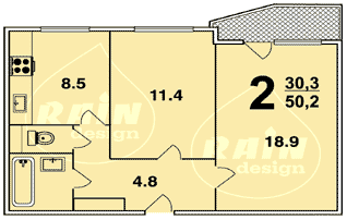

Хочу оборудовать квартиру системой аэреко. Подскажите, пожалуйста, что куда надо поставить для обеспечения нормальной вентиляции помещений.
О квартире - 2-х комнатная квартира 4 эт. 17эт. дома серии П-44. В квартире будут установлены стеклопакеты, лоджию планирую остеклить алюминием.
На кухне плиту планирую подключать к вытяжке- как быть в этом случае? Либо подключить в режиме рециркуляции (в другой квартире такой режим неэффективен).
По притоку более-менее понятно - ставить в обе комнаты EHA2.
Что делать с вытяжной частью?
Как обеспечить приток воздуха с лоджии? (постоянно держать открытой окна не вижу смысла)
Какой зазор внизу межкомнатных дверей необходимо предусмотреть для нормальной работы системы?
Подскажите, что куда поставить.
Спасибо!

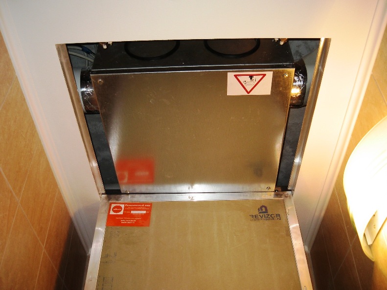

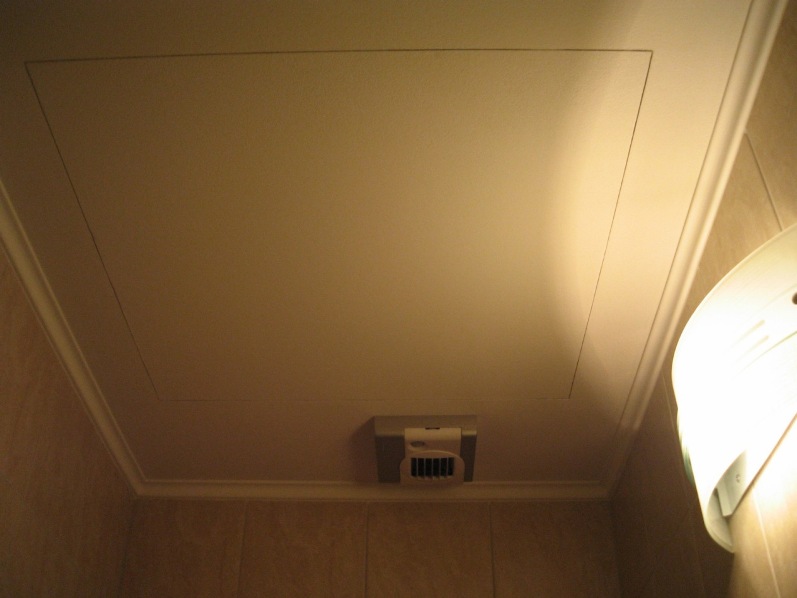

Обычно вентилятор прячут за подшивным ГКЛ или подвесным потолком, примерно так: Выбор моделей вытяжных устройств зависит в основном от расчета и Ваших пожеланий(только гигрорегулируемые или совмещенные с датчиком присутствия).
Примерно, схема размещения оборудования выглядит так:
