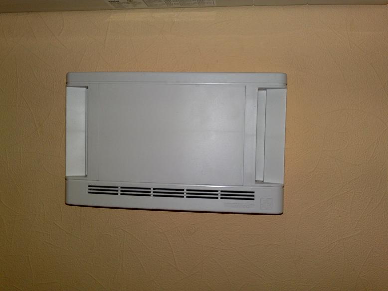

-снять эту часть
(348.76 КБ) 0 скачиваний
-этим переключателем изменить "начало" открытия заслонки
(380.42 КБ) 0 скачиваний
-собрать всё обратно

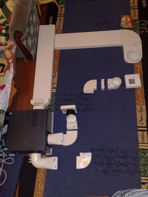

Примерно такая нарисовалась схема разводки воздуховодов наиболее сложного участка - туалет-ванная.
021 - примерное расположение воздуховодов и решеток.JPG (77.67 КБ) 95844 просмотра

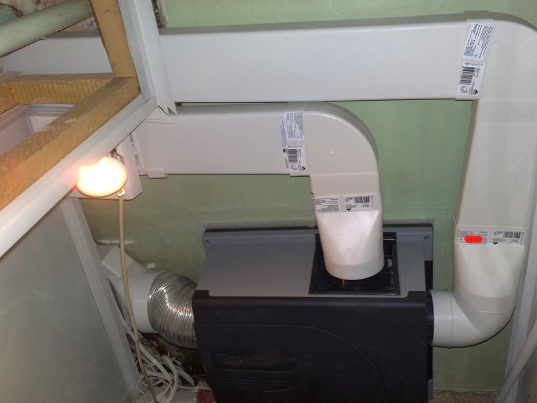

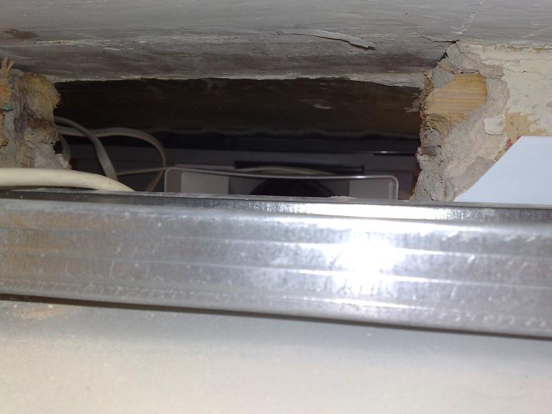

А дальше оказалась достаточно сложная ситуация - не стыковка плоского 60x204 короба и круглого выхода вентилятора 125 мм. Расхождение по высоте на пол диаметра. Около двух часов заняло изготовление сложного переходника из алюминиевой гофры. На фотографии уже третья версия. Так же видно, что вентилятор слегка перекошен относительно стен. Пересверливать потолок совсем не хотелось, оставил так.
051 - вентилятор V4A в туалете, без гофры не обошлось.JPG (53.01 КБ) 95844 просмотра

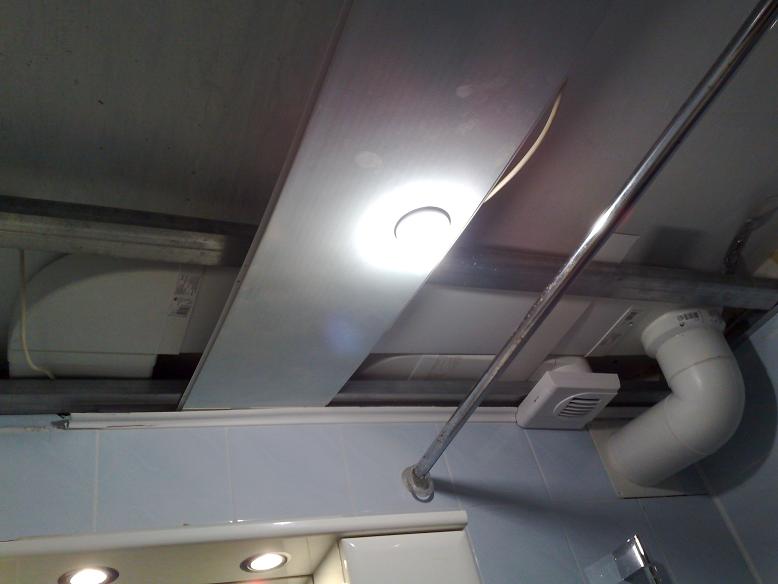

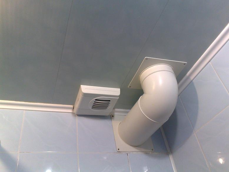

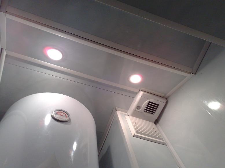

После восстановления потолка все выглядит так:
201 - потолок в туалете.JPG (45.86 КБ) 95844 просмотра
И так:
211 - потолок в ванной.JPG (41.79 КБ) 95844 просмотра

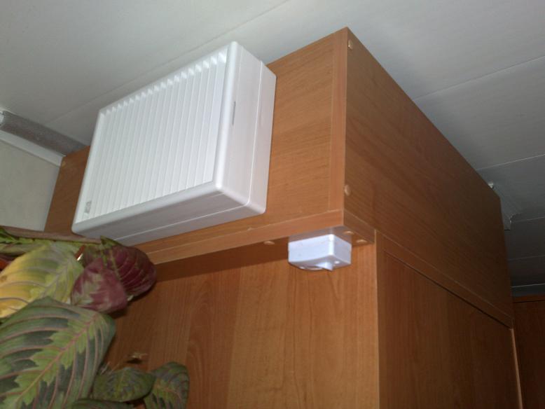

В кухне после долгих раздумий удалось придумать размещение, при котором переделки минимальны и не нужно вмешательство в потолок, но менее удобно обслуживание (нужно снимать вентилятор). Для этого пришлось укоротить существующий шкаф, сверху на него поставить вентилятор, выхлопом сразу в вентиляционный канал. Вентилятор закрыт декоративным коробом из ДСП (сами спроектировали и собрали), на котором установлена вытяжная решетка BXL с фильтром FBE и кнопка активации пикового режима.
221 - FBE + BXL + вентилятор V4A в декоративном коробе.JPG (48.53 КБ) 95844 просмотра

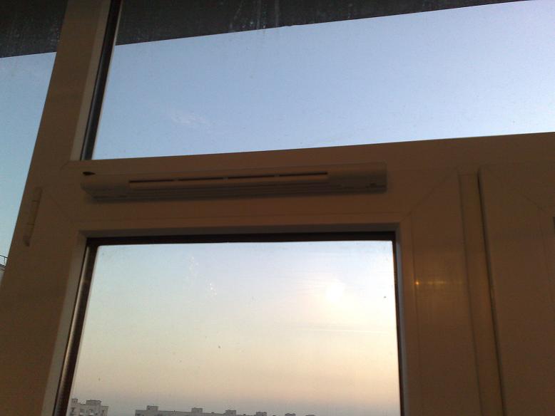

В качестве перетока через лоджию использовал EMF.

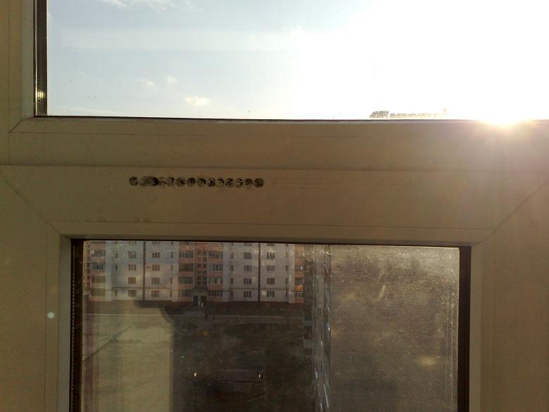

Монтаж в откидную створку занял почти 1.5 часа. Использовал сверло диаметром 10 мм.
111 - сверление паза для EMF.JPG (48.76 КБ) 95844 просмотра
После фрезеровки сверлом и напильником, паз выглядит так (то же самое и на раме):
121 - готовый паз для EMF.JPG (52.02 КБ) 95844 просмотра
И финал:
131 - EMF спустя 1.5 часа.JPG (42.38 КБ) 95844 просмотра

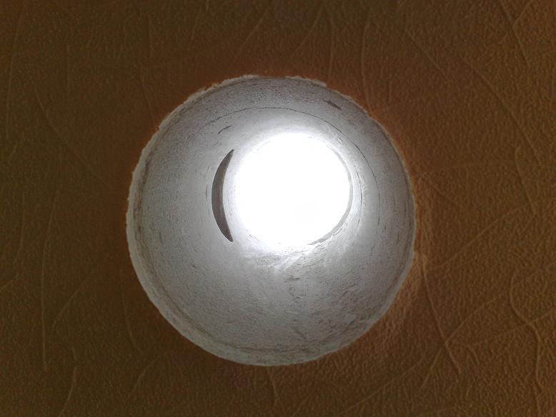

Сложное и довольно пыльное - отверстие. Бурили коронкой диаметром 115 мм.
141 - Отверстие под EHT, 115 мм.JPG (58.56 КБ) 95844 просмотра

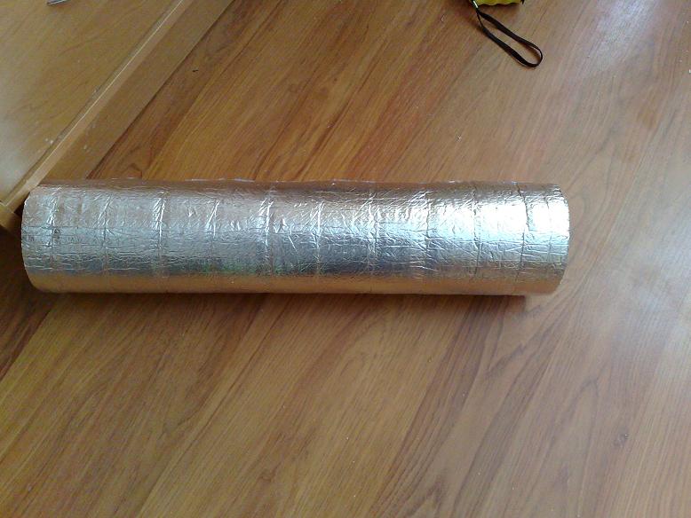

Использовал трубу Пластивент 100 мм. Снаружи труба обклеена (на двустороннем скотче) 6 мм пенополиэтиленом.
151 - Труба для EHT.JPG (80.59 КБ) 95844 просмотра
Трубу вставил в отверстие, щели заделал силиконом.
161 - Труба в стене.JPG (44.52 КБ) 95844 просмотра

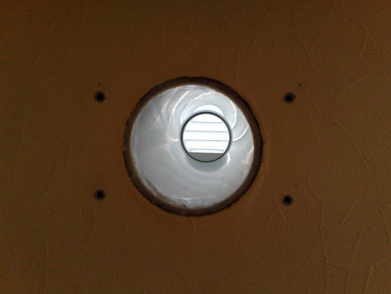

171 - Установленное устройство EHT.JPG (50.91 КБ) 95844 просмотра
Re: Вентиляция в трехкомнатной квартире
Сообщение Dr.Mechnikov » 16 янв 2011, 18:13
Ну вот, еще один партнер образовался! ;)
С таким талантом можно заниматься установкой систем вентиляции Aereco в своем городе ;)
А там и до масштабов страны недалеко!
Пока один вопрос.
На фото 201 под решеткой BXS876 еще одна решетка.
Она "фунциклирует"?
Ungrows
Сообщения: 31
Зарегистрирован: 23 ноя 2010, 18:16
Сообщение Ungrows » 17 янв 2011, 13:24
Dr.Mechnikov писал(а):Пока один вопрос.
Она "фунциклирует"?
Нет. Выполняет декоративную функцию, закрывая дыру, оставшуюся от предыдущей "системы" вентиляции.
