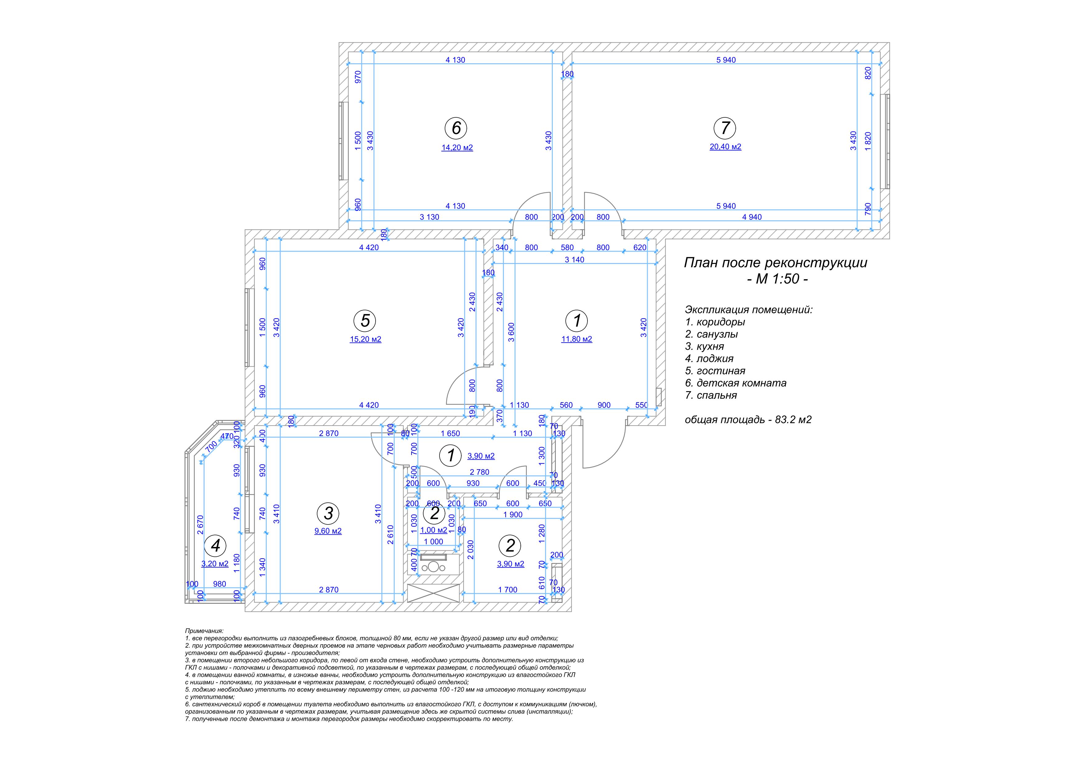

Планирую разместить систему вентиляции Aereco в 3-комн квартире с застекленной лоджией на кухне.
Проживать будет 4 человека
Окна в квартире пластиковые однокамерные
Потолки 2,7 метра
Отопление только централизованное без теплых полов.
Вентиляция естественная.
Дом 17-ти этажный, квартира на 2-м этаже.
Смущает момент, что квартира распашонка поэтому сомневаюсь в выборе оборудования для спальни и детской, т.к. опасаюсь сквозного продувания. Так же не очень ясен момент с организацией вентиляции как самой кухни, так и вытяжки непосредственно над плитой. Достаточно только вытяжки над плитой и через нее же будет происходить вентиляция самой кухни или же необходимо установить еще вытяжную решетку? И как можно решить такой момент: одно окно, которое в спальне, выходит на автотрассу, поэтому хочется хоть минимально, но очищать воздух поступающий с той стороны. Есть ли что нибудь подходящее из Вашего оборудования?
Заранее спасибо.

Второй этаж из 17 - это хорошо в смысле естественной тяги. Чем ближе к крыше, тем она хуже даже зимой. На втором этаже тянуть будет хорошо полгода, летом все равно тяга будет никакая, это физика. Главное, чтобы соседи сверху по стояку не перекрыли вытяжку ради своего холодильника.
Сквозное продувание - это, действительно, тема для разговора. Обычно это проблема высоких этажей, там ветер сильный (просто физика). На втором этаже все гораздо проще, к тому же надо смотреть местоположение дома в плане ветра (берег реки или плотная городская застройка). Если на вытяжке стоит механический вентилятор, то, скорее всего, он "перебьет" продувание и уведет воздух в вытяжку.
Вытяжка над плитой в виде "зонта" - это враг №1 для новосела в плане вентиляции. Зонт должен работать постоянно, чего никогда не бывает из-за его шума. Когда зонт не работает, он своими фильтрами и воздуховодами перекрывает вытяжку из кухни и вентиляция квартиры в целом становится плохой. Его надо или заменить на воздухоочиститель (возвращает воздух обратно в кухню), или оборудовать обратным клапаном, чтобы при неработающем зонте автоматически открывался вытяжной канал из кухни.
Воздух с автотрассы. АЭРЭКО не предлагает очистители воздуха. Это совсем другая ниша рынка и другие принципы работы оборудования.
